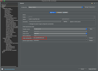

下载 MSPBSL_CustomBSL430后、我将尝试编译 CCS_v7_MSP430F522x_I2C 示例、但遇到了许多错误:
#20标识符"TZ_CLK_SEL"未定义 BSL430_PI_TA.c /BSL_BOOTLOADer/Peripheral_Interfaces 行146 C/C++ Problem
#20标识符"TZNCCR_RX"未定义 BSL430_PI_TA.c /BSL_BOOTLOADer/Peripheral_Interfaces 行323 C/C++ Problem
#20标识符"TZNCCR_TX"未定义 BSL430_PI_TA.c /BSL_BOOTLOADer/Peripheral_Interfaces 行369 C/C++ Problem
#20标识符"TZNCCTL_RX"未定义 BSL430_PI_TA.c /BSL_BOOTLOADer/Peripheral_Interfaces 行320 C/C++问题
#20标识符"TZNCCTL_TX"未定义 BSL430_PI_TA.c /BSL_BOOTLOADer/Peripheral_Interfaces 行145 C/C++ Problem
#20标识符"TZNCCTL_TX"未定义 BSL430_PI_TA.c /BSL_BOOTLOADer/Peripheral_Interfaces 行377 C/C++ Problem
#20标识符"TZNCCTL_TX"未定义 BSL430_PI_TA.c /BSL_BOOTLOADer/Peripheral_Interfaces 行390 C/C++问题
#20标识符"TZNCTL"未定义 BSL430_PI_TA.c /BSL_BOOTLOADer/Peripheral_Interfaces 行146 C/C++ Problem
#20标识符"TZNR"未定义 BSL430_PI_TA.c /BSL_BOOTLOADer/Peripheral_Interfaces 第369行 C/C++问题
gmake:***[Peripheral_Interfaces/BSL430_PI_TA.obj]错误1 BSL_bootloader C/C++问题
gmake:目标"全部"不会由于错误而重新生成。 BSL_bootloader C/C++问题
应如何/在何处定义这些未识别的标签?  在哪里可以找到与 MSP430FR2675兼容的定制 BSL 源代码(用作起点)?

    谢谢、但我现在遇到了另一个错误:
    #1965无法打开源文件"PHY_DataLink\TI_MSPBoot_CI_PHYDL.h" TI_MSPBoot_CI.h /BSL_BOOTLOADer/Comm 行45 C/C++问题
    Gmake:***[COMM/NWK_APP/TI_MSPBoot_CI_NWK_APP_BSL.obj]错误1 BSL_bootloader C/C++问题
    Gmake:***[COMM/PHY_DataLink/TI_MSPBoot_CI_PHYDL_eUSCI_I2C_SLAVE.obj]错误1 BSL_bootloader C/C++问题
    gmake:***[main.obj]错误1 BSL_bootloader C/C++问题
    这毫无意义、因为我已经如图所示更新了我的项目包含路径。
    CCS 有一个奇怪的地方、就是它似乎无法在相对路径中找到包含文件。  我向工程包含路径添加了子目录、并从 TI_MSPBoot_CI.h 中的包含指令中删除了这些子目录、并且构建过程已经过了。
    我现在面临的问题是、当我进行编译时、CCS 正在处理 lnk_msp430fr2676.cmd、即使工程设置配置为使用 lnk_msp430fr2675.cmd。
    从编译中排除不需要的文件是否是处理此问题的最佳方法?  我希望将其留在项目中、因为我们团队中的一些人拥有 FR2675开发板、而另一些人拥有 FR2676。
    抱歉、除了 从编译中排除不需要的文件外、我不知道还有什么其他解决方案。
    如果您想了解 CCS 设置、我可以帮助您将此主题移至另一个团队。
    是的、谢谢。  如果还有其他选择、我想知道。

    如果您将项目设置更改为使用不同的 cmd 文件、它应该会自动将该 cmd 文件包含到项目中、并将"排除窗体编译"包含在另一个 cmd 文件中。 除非手动添加了原始 cmd 文件,否则不应显式排除它。 如果是手动添加的、那么是、您还需要手动将其排除。
