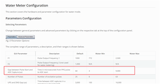

我的客户对 USS 设计中心有疑问。
可在配置/参数中的“脉冲启动和 ADC 捕捉(us)之间的间隙”列中设置低至4us。
但是、从 ADC 捕获中的波形来看、他们认为大约22~7usec 是实际的下限。
如果管道较窄、他们希望缩短接收时间。 是否有任何好的方法来实际减少它?
或者是否有任何其他参数会影响此下限?
OBA
    您好、Oba、
    对于燃气表模式、此参数的范围为 0us ~ 16383us。
    对于水表模式、此参数的范围为 3us ~ 9000us。
    我认为您应该使用水模式、因此该参数可以低至4uS。
    但实际上、该参数是由传感器的距离以及更长的距离导致的、计量精度更高。
    我们建议用户设计更长的距离、如果管子很窄、您可以尝试 反射式设计:
