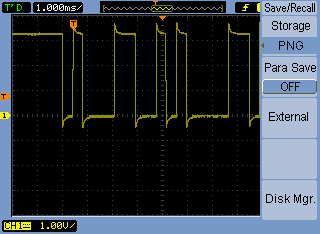

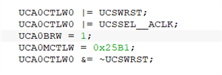

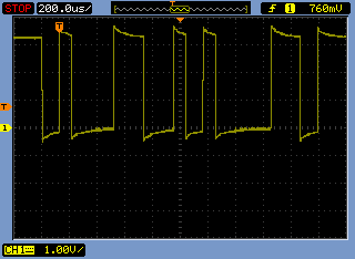

    您好、Keith 和 Bruce、
    感谢您的回答。 以下是 UART 的波形以及不同波特率下的代码。
    波特率= 1200
    波特率= 2400
    波特率= 4800
    波特率= 9600
    波特率= 1200
    波特率= 2400
    波特率= 4800
    波特率= 9600
    Danilo
    如果 Bruce 是正确的、他通常是这样、那么问题就在于 MSP-FET、而不是 MCU。
    正如 Bruce 提到的、launchpad 电路板上的反向通道 UART 是限制因素。  该器件能够以较低的速度进行通信、但无法使用反向通道 UART 对此进行测试。
