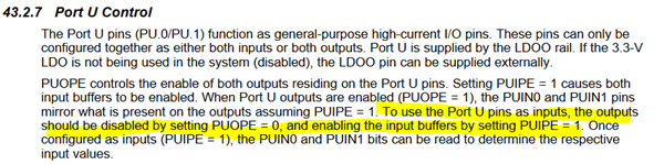

    PU.x 引脚是3.3V USB 数据引脚、它们由 USB LDO 输出(LDOO)供电。 它们具有25mA 的负载电流能力。 USB 协议被定义为 D+/D-数据引脚上的差分电压电平。 这就是 PU.0 /PU.1引脚只能作为输入或输出一起被控制的原因。
    即使 PU.x 引脚被配置为输入、它们仍必须在 LDOO 引脚上使用正确的电压供电。 另一方面、输入/输出驱动器逻辑可能无法正常工作。  首先检查 LDOO 电源,以确保 I/O 电源正确供电。

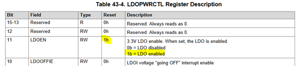

    在平均时间中、您表示您没有触摸 LDO 设置。  默认情况下、LDO 实际上在上电时启用。
    但是、从用户指南中可以看出、如果将 LDOI 连接到低电平、那么 LDO 将保持禁用状态。 您是否将 LDOI 连接到低电平?
    另请注意有关端口 U 的注释、该端口 U 要求 LDOO 上的外部+3.3V 电压才能正确使用这些引脚。
