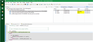

2) 2)当我加载程序时、调试无法正确启动、将出现以下窗口:
就像程序在我没有给出"Run"按钮的情况下开始运行一样、为了正常工作、我必须选择"TI MSP430 USB1/MSP430 (Running)"并在离开屏幕的情况下按下"SUSPEND (暂停)"按钮、如下所示:
我在这里停留了一段时间、因为我不知道该怎么做、直到我发现通过将变量"count"的值更改为1、程序让我退出并继续执行代码。 为什么会发生这种情况? 这可能与我执行的测试相关、在循环中(while)、我在没有定义大小的情况下写入 char 类型矢量、直到超过2K 的 RAM 存储器?
现在、每当我加载程序时、我必须执行此操作才能运行、当我在没有调试连接的情况下打开器件时、它不会打开。

    2) 2)此症状表示您有足够的初始化数据、启动代码在完成初始化之前遇到看门狗超时。 尝试添加如下内容:
    int _system_pre_init(void) {
        WDTCTL = WDTPW | WDTHOLD; // Stop Watchdog
        return(1);                // Finish C initialization
    这将在数据初始化之前停止看门狗计时器[参考 CC 用户指南(SLAU132X)第6.9.1]节。
