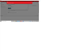

 现在、对于我执行的闪烁代码、
1、子板与带 HID 桥的 IC 连接已完成。
2.在 Uniflash 中选择用于刷写的 EVM430i2040 (预存储)代码相同。
3.发生错误- 无法读取未定义的属性“S”。
因此、应采取哪些措施仅将代码成功刷写到 IC 中、同时请告知在计量时必须考虑哪些因素。

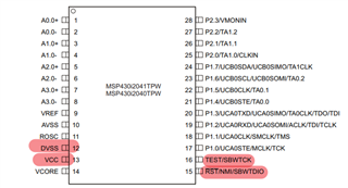

    您好、Gautam、
    您连接了哪个引脚? 如果您希望通过 SBW 接口进行编程、则需要 connet SBWTCK、SBWTDIO、3.3V、GND:

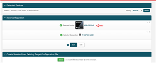

    并在 Uniflash 中选择 MSP430I2040器件:
    如果仍有错误、请尝试关闭 Uniflash 并重新打开、您也可以尝试更新 Uniflash 版本或使用联机 Uniflash:

    感谢您的回复。
    昨天、我成功地将代码刷写到 IC 中。 现在、下一部分是交流计量。
