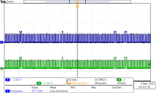

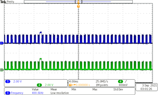

我使用 MSP430F5172来运行降压转换器。 我希望能够将占空比设置为零以关闭转换器。 我最初遇到了使用模式5 (复位模式)将占空比归零的问题。
但是 、使用输出模式5将周期设置为零并将占空比设置为零有助于将 PWM 信号设置为零、但我仍然可以看到转换中存在一些毛刺脉冲。 当 PWM 信号以零以外的占空比运行时,它似乎继续输出它的最后一个值。
我是否使用正确的方法将两个占空比都设置为零?
是否有参考代码或工作模式、以确保 高侧和低侧 FET 在占空比为零时始终处于关断状态?
