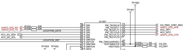

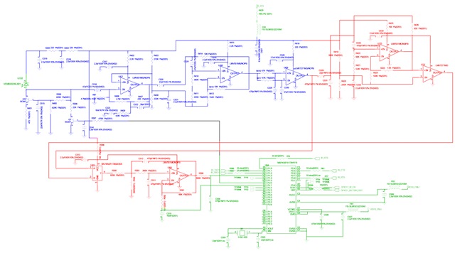

我们新的三校样移动电话项目采用 Qualcomm 平台、并计划将 MSP430F5172用于室内和室外红外定位。 此 器件型号是否适用于 Qualcomm 平台? 或者是否有任何关于该应用的建议?
以下是 schmatic、您能帮您检查一下吗? 必须使用 CTS 和 RTS 引脚进行控制吗?

    关于您的原理图、我相信您现在已经充分设计好了您的模拟端。 您是否计划像相关主题中提到的那样使用 UART BSL? 如果是这样、您可能需要为 UART BSL Rx 和 Tx 添加 A4和 B4。
    -Brandon

    我们在 MTK 平台上实现了该功能、现在希望在 Qualcomm 平台上实现相同的功能。
    对于 CTS/RTS 流控问题、主机处理器和 MSP430F5172之间的通信必须在两个方向上都能毫不延迟地启动、这一点很重要。  我们 已通过 MTK 平台上的 RTS 和 CTS 形式的流控实现了此功能。 在 MSP430F5172侧 、使用具有中断功能的 GPIO。 中断也必须在主处理器中使用。 因此、我们需要确认 Qualcomm 平台是否采用相同的方式。
    尊敬的 Lumina:
    从 UART 的角度来看、这两种方法都可以与该器件配合使用。
    不过、我无法评论 Qualcomm 平台是使用2线制还是4线制 UART 实现。 如果我们的社区成员之一知道、我将保持此主题打开。
