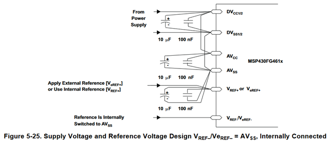

我有一个需要使用 MSP430FG4617的 ADC 的应用。
问题是、我没有所需的稳定性。 我有一个焊接了 uC 的 PCB、我将在没有其他组件或模块的情况下对其进行测试。
作为 ADC 的输入信号、我使用 A0通道(P6.0)、该通道连接到20k 电位计
调试程序并定位 ADC 的存储器寄存器时、我注意到每次迭代中的值以1、2、最大5位(十个字节跳转)的形式变化。
有趣的是、我用测试仪来确定 AO 信号的电压、它是稳定的、变化仅为0.1mV。 我尝试使用100nF 电容器对信号进行滤波、结果是相同的。

    您好、Pedro、
    您尝试读取的电压是多少?  传感器输出、电池电压等
    >ADC12CTL0 = REFON + REF2_5V + ADC12ON + SHT0_2;
    将 POT 用于 ADC 输入的一个危险是、很容易将源阻抗设置为很高的值。 20k 时、我的电子表格显示您至少需要4us 的采样/保持时间、而 SHT=2 (16个 MODCLK)您只需要3us。 如果采样/保持时间太短、这是一种症状。
    作为实验、请尝试将 SHT0=6 (128个时钟)设置为非常高的值、然后查看它是否起作用。

    您好、Pedro、
    是的、可能存在干扰。  您表示 PCB 上没有其他任何东西、因此可以消除其他电路的噪声。  您将什么用于 VDD 和 AVCC 上的旁路/去耦电容器?  您是否在 MSP430的同一层和下面的一层上有一个较大的接地层。
    欢迎您共享原理图和光绘文件。
    你(们)好 Dennis。 我要附上光绘文件+原理图。 PCB 上还有许多其他组件、但这些组件均不用于此测试。 我的意思是 、电路板的所有 I/O 信号都是断开的、并且没有在 SW 中进行编程。
    没有接地平面、只有布线。
    此外、AGND 未按其应有的方式连接到靠近 UC MSP430的 DGND。 对于这一点、我尝试通过 在旁路电容器的 AGND 和 DGND 之间焊接一根小导线来手动连接它。
    这些旁路电容器为4.7uF (陶瓷电容器)。 我在数据表中看到了一个用于 VDD 和 AVCC 的可选100nF 旁路电容器、这些是否真的是必需的?
    e2e.ti.com/.../FM_2D00_500V1R4R2.rare2e.ti.com/.../fm_2D00_500-V1R4R9.pdf
    您好、Pedro、
    不幸的是、我无法读取光绘文件。  您可以将光绘文件放入 PDF 格式吗?
    对于 VDD 和 AVCC 上的100nF 旁路电容器、绝对是的。 请注意数据表第5.9节中的注释
    关于将 AGND 连接到 DGND、请参阅 此 E2E 文章
    电容器和连接应如此处所示、否则无法保证您将获得数据表中指定的性能。
