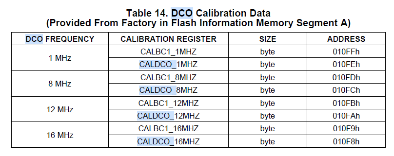

我在内部 DCO 晶体的校准数据方面有问题。
我们使用具有8MHz DCO 的 MSP430F2232器件。 在生产最终测试中、新闪存发货中的多个器件在时序问题上失败。
我们对该误差进行了局部化处理、发现在写保护信息区域内刷写8MHz DCO 的错误校准数据。
生产从几年以来一直在进行、直到现在、我们都没有问题。 我们检查了信息区域、它已被加亮、表明我们在闪烁时不触摸此区域。
请就此主题提供帮助吗? 有关校准数据的更多信息会有所帮助。 在 TI 生产线上刷写校准数据时是否可能存在问题?
如果有用、我可以在此处发布数据代码。
有关详细信息、请参阅两个附加的图像:
(图1:MSP 数据表/图2的表14:校准数据比较-刷写良好和不良的 MSP)
此致、非常感谢您的帮助

    JD、您好!
    感谢您的回复。
    关于时序、我们测量约35%的舍入差值(系数1.35)。 我们的软件使用基于 DCO 的内部 MSP 计时器。 它不是偏移、而是系数。 我们测量的时间总是比预期的要长。 我们进行了频率测试、以70ms 的周期切换 MSP 的 GPIO 引脚。 我们测量的周期约为95ms、而不是70ms。
    您能不能看一下我们使用的是8MHz DCO 的校准数据吗?
    关于8MHz、我看到以下差异:
    良好的设备:
    CALBC1_8MHz 0x10FD = 8D
    Rsel = 0x0D = 13
    CALDCO_8MHz 0x10FC = 7B
    DCOx = 3
    MODx = 28
    错误设备:
    CALBC1_8MHz 0x10FD = 8C
    Rsel = 0x0C = 12
    CALDCO_8MHz 0x10FC = D1
    DCOx = 6
    MODx = 17
    从我的观点来看、RSEL/DCOx 的差异 表明、时间安排彼此相差甚远?
    我对受影响的寄存器 BCSCTL1和 DCOCTL 是否正确? 您能否检查我对8MHz 值的解释?
    谢谢、此致、
    最大

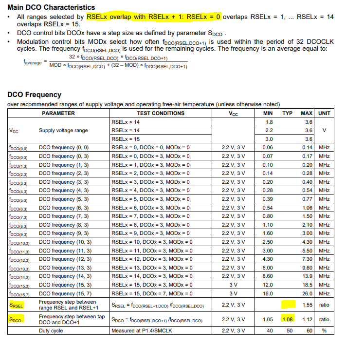

    您好、Max、
    如果您有可用的 GPIO、您能否直接在 GPIO 上输出时钟信号并进行测量?  此外、您能否共享用于配置时钟和加载校准值的代码?
    至于您对 TLV 数据的解码、我认为它是正确的。  虽然这些值看起来非常不同、但实际上很难说它们之间的距离是否非常远。  该值在 RSEL 中下降一级、但在 DCOx 中上升3级、因此会产生一些取消效果。  RSELx 曲线之间存在一些重叠。
    根据用户指南:
    以及 F22x2数据表中的以下内容:
    我们不指定 RSELx 的典型步长、但仅举个例子、假设 RSELx 的平均步长约为35%、DCOx 为~ 10%。  (MODx 为~DCOx/32、或 每个为~.3%)。   因此、您可以看到、从技术上讲、有相当多的解决方案可以达到相同的近似频率。
    因此、对于上面列出的8MHz、它会下降1个 RELX (例如:~-35%)、但随后会恢复几乎3倍的 DCOx 步长(例如:~+33%)。  因此它们实际上可能非常接近。
    当然、所有这些步长和频率可能因器件而异、因此我不希望任何两个器件具有完全匹配的校准数。
    如果我对其余的校准值进行解码、并且基本上做得好-坏、这些是我看到的大约 MODx 增量:
    • 1MHz =-20 MODx
    • 12MHz =-24 MODx
    • 16MHz =-28 MODx
    因此、坏单元的校准设置确实较低、但与"好"单元相比、不同频率之间的分组看起来相当接近。  我假设由于这些值较低、因此该单元中的内部振荡器默认运行速度稍快、并且会进行补偿。
    JD
