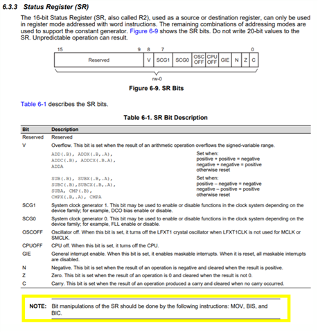

汇编代码中描述的 SR 寄存器的写入指令是一个20位算术指令(BISx.W)。
从下面的说明中可以看出、没有观察到 SR 寄存器的20位写保护约束。
CCS 版本为7.4.0版。

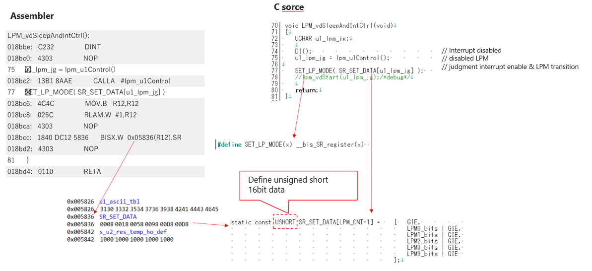

    [问题1]
    在上一个问题中、SR_SET_DATA 是一个无符号短整型16位、但似乎是20位数据
    写入 SR 寄存器。
    请告诉我为什么会发生这种现象。
    另外、请告诉我、当我直接用十六进制写入时、问题为什么会得到解决。

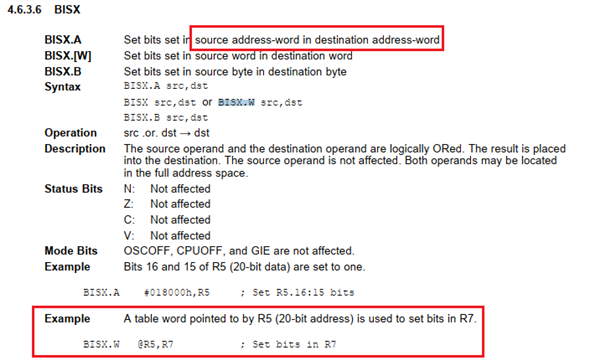

    请参阅该 BISx.W 用于16位地址字处理。 使用 BISx.W 的原因是数据保存在20位地址。  我认为这不是您向 SR 写入20位值所导致的。
    我不确定是否设置 SR、您只能使用 BIS.W 我的建议是:

    >您可以使用小型内存模型设置尝试以前的代码。
    在前面的代码中、当我在将其设置为"小"后尝试工作时、没有发生错误。 (未发生 PUC)

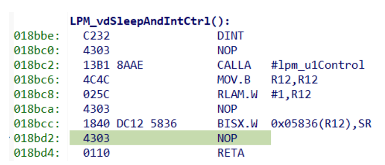

    下面是生成的汇编语言。
    代码=大、数据=受限(发生 PUC)
    代码=小、数据=小(未发生 PUC)
    请告诉我原因是什么。
    感谢你的帮助!
    数据=大意味着编译器将使用大内存大小来保存数据、并且命令将同时更改。
    您可以看到0x05836是20位地址、0xea84是16位地址。
    本实验可帮助您了解路由原因、即您无法使用 BISx.W (20位地址命令)来清除 SR 寄存器。
    对于发生这种情况的原因、MSP430内核如何分析命令、很抱歉我不知道。

    写入 SR 的值被定义为无符号短整型16位数据。
    为什么在使用代码=大且数据=受限设置进行编译时写入20位值?
    如果数据不是按类型定义的大小处理的、我担心其他数据将是可以的。
    请详细说明为什么会发生这种现象以防止再次发生。

    它 不在 SR 中写入20位数据、在 SR 中写入16位数据。
    请参阅 BISx 的说明。  0x05836 是一个地址、而不是数据。
    伊斯天

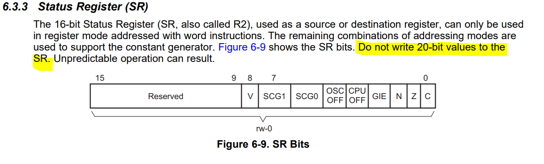

    总之、BISx 和 BIS 都向 SR 写入16位。
    BISx 出错、BIS 正常工作。
    是否禁止使用 BISx 指令写入 SR?
    UG 中有一个黄色框架的描述。
    "注意"是否意味着不应使用 BISx?
    如果是、请告诉我原因。
    我认为是的、因为你可以从 UG 中找到解释、所以我认为问题已经解决了。  很抱歉、我也不知道原因。 要知道原因、我想我需要提到设计 MSP430内核的人、实际上、我找不到他。

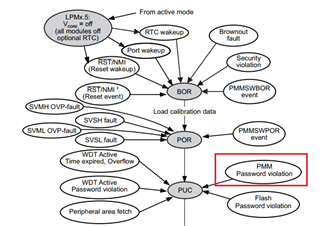

    检查 SYSRSTIV 寄存器后、PUC 的原因是 PMM 密码违规。
    我需要知道 PUC 发生的原因是 PMM 密码违规。
    您对此有什么假设吗?
    我只能向您展示以下内容:
    我知道 PUC 是 PMM 密码违规引起的。
    我想知道 当 SR 被 BISx.W 写入时为什么会发生 PMM 密码违规
    解释 SYSRSTIV 时必须小心。 它按优先级顺序而不是按发生顺序返回值。 除非您读取它直到它返回零、否则可能会有一个左置位的标志。
    >它按优先级顺序而不是按发生顺序返回值。
    当多个中断发生时、SYSRSTIV 是否传递高优先级因子的值?
    即使如此、如附件中所示、"PMM 密码违规"的优先级最低、但保留的优先级除外。
    因此、我认为这次中断是由 PMM 密码违规引起的。
    您好 Kiki、
    这是 PMM 密码违规的原因。 但我仍然不知道为什么会发生这种情况。 很抱歉、这超出了我的知识库。
