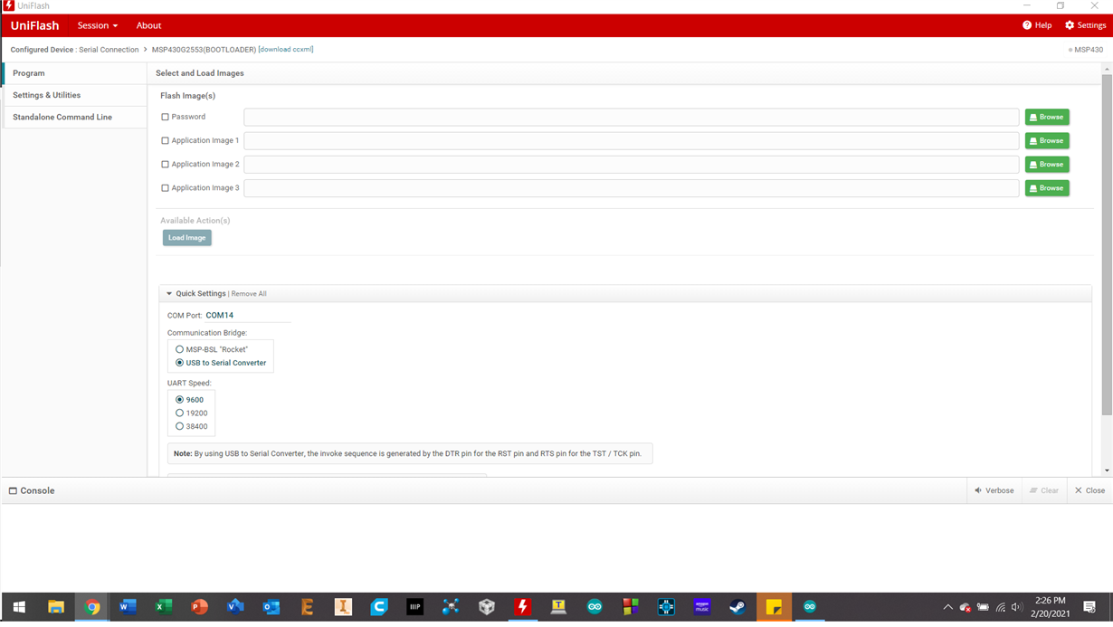

大家好、 我一直在尝试让 uniflash 程序将.hex 文件(内置在 CCS V10中)刷写到 MSP430G2553 微控制器上。  我  使用 MSP-EXP430G2ET Launchpad 成功刷写了 MSP430G2553芯片上的程序。  但是、当我尝试使用 FTDI FT232RL USB 串行转换器  (设置为3.3V 逻辑电平用于串行通信)时、 为了刷写 MSP430G2553 芯 片、我在控制台部分中得到了一个读数、表示"未接收到引导加载程序中 SYNC 命令的响应字节"以及屏幕顶部的错误横幅。  如果您对导致此错误的原因有任何建议、我们将不胜感激。
Jeremy
将 FT232RL 分线板连接到 MSP430G2553 芯片:
FT232RL         MSP430G2553
RX   ---    > TX
TX    ----     > RX
DTR  ---- >    RST
RTS   ------ >   测试
3.3VDC ---- >3.3VDC
接地   --- >    GND
    您好、Jeremy、
    我认为 Uniflash 不支持 FT232RL。  Uniflash 可与任何 MSP430 Launchpad 或 MSPFET-430编程器上的编程器/调试器配合使用。
    您好 Dennis、
    如果是这种情况、您是否知道 Uniflash 软件为什么会列出一个 USB 转串行转换器选项(如下所示)来将映像刷写到 MSP430G2553芯片?  我的印象是、这将允许使用 FTDI 构建的 FT232RL 上传图像。
