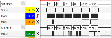

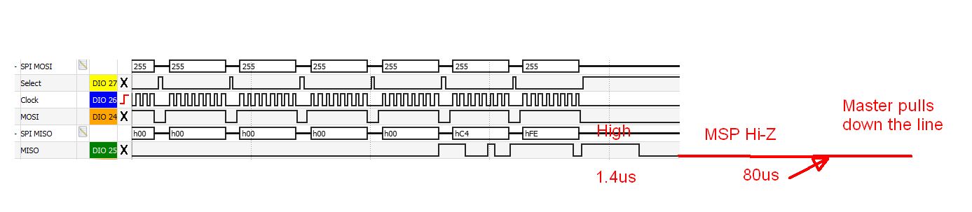

我打算在 MSP430FR6043上使用具有 DMA 的 SPI 来获得更高的发射频率。 MSP 连接到主器件 CC1352R1。 在我将 SPI 频率设置为1MHz 或更高之前、一切都正常工作、在 MSP (MISO)上传输数据开始被移位/延迟(类似于这样)。 因此、并非所有数据都被传输、我永远不会从 DMA 中获得中断。
示例设置:SPI 设置为2MHz、DMA 发送和接收通道设置为6字节长度。 数据是6字节:0x2、0x0、0x09、0x0、0xF6、 0xFF。 您可以看到、SPI 传输了两次相同的字节。

    MCLK 设置为多快?
    我在跟踪中看到的是、移位是按字节进行的(按位将是不同的症状)、表示溢出/欠运转。 这表明 DMA 无法跟上。
    DMA 的传输只需要2个 MCLK、但时钟同步时、周期中也会出现"死区时间"[参考用户指南(SLAU367P)第11.2.7节]。 如果 FR6043处于 LPM 状态、DCO 启动时可能会有进一步的延迟。 然后、您必须将两个方向乘以2。
    每个交易都是双向的吗? 我怀疑、如果您在一个方向上关闭 DMA (让未使用的一侧刚好过载/欠载)、您将获得一些东西。

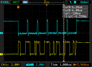

    我没有您的设备、因此我尝试使用 FR6989作为从器件来构建您的测试用例、我认为它具有与 FR6043相同的 eUSCI 和 DMA。 我使用 FR5994作为主器件。 在我的测试用例中、DMA 能够保持 SCK=8MHz。
    我遇到的一个差异是 TXIFG。 调用 EUSCI_A_SPI_ENABLE 将 TXIFG 设置为高电平、以便在启用通道(稍后)时没有触发 DMA 的边沿;症状是我的 Tx 侧从未发送任何内容。 我切换到 DMA_TRIGGER_HIGH (DMALEVEL=1)、这提供了正确的运行。 我不知道为什么你没有遇到这种情况、建议是在你发布的内容之外有一些相关的代码。
    我不知道我们在做什么不同。 如果这是 FR6043的特定功能、我将不会提供太多帮助。
    这是8MHz 时 STE 和 MISO (0x81-0x86)的轨迹。 我不得不在(主)中插入3个 SCK 间隙、以使 STE 摆动。 即使在没有适当间隙的情况下也能正常工作。
    这是我使用的从器件端程序:

    你好 Bruce。
    最后、我们让它发挥作用。 我必须修复两个问题:如您所说、将 DMA TX 触发器更改为 DMA_TRIGGER_HIGH (我不知道为什么它在具有较低频率的 DMA_TRIGG_RISINGEDGE 上工作)、并使器件保持在 LPM0以进行事务处理。 在这两次更改之后、带有 DMA 的 SPI 在8MHz 频率上工作正常。

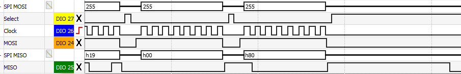

    我做了更多的测试、发现了 MOSI 状态和最后一个字节之间的一些相关行为。 当最后一个字节的第一个位以高电平位(例如0x80)开始时、事务后有这个高 MOSI 状态:
    但是、当最后一个字节以低位(0x00)开始时、没有添加任何内容:
    此外、当不使用 SPI 时、我将 MISO 引脚设置为从主器件侧上拉的输入、但这种情况在我们在这里看到的情况超过80us 后发生、因此它将在 MSP 侧发生。
    我忘了问:您的代码是直接写入 TXBUF 的吗? (EUSCI_A_SPI_transmitData)
    我尝试在事务之前手动设置第一个字节(只写入 TXBUF)、但这没有帮助。 现在我没有类似的东西、只有 DMA 写入 SPI 寄存器。
    MISO 应该在 STE 无效后变为高阻态[Ref UG Sec 31.3.4.1]如果它在最终级别浮动一段时间、我不会感到太惊讶。
    您是否怀疑 STE 无效后它实际上被驱动?

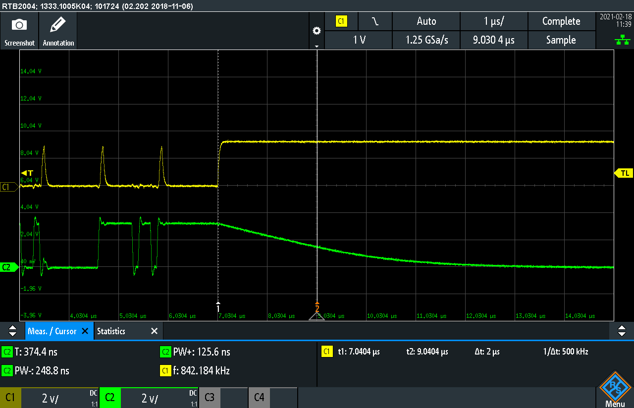

    您好、Bruce、
    [引用用户="Bruce McKenney47378"]您是否怀疑 STE 无效后它实际上是被驱动的?
    我们进行了更多实验、以确保在发送最后一个字节后由谁驱动线路。 我们连接了额外的33k 电阻器、该电阻器会永久下拉 MISO。
    即使连接了该电阻器、我们也会在发送最后一个字节后看到该额外的高电平。
    顺序如下(见附图):
    • 发送的最后一个字节
    • CS 已发布
    • MISO 线路在高电平状态下保持大约1.4us。 该线路由 MSP (从器件)驱动为高电平、这证明了使用该附加下拉电阻器进行的实验。
    • 80US 之后、主器件将 MISO 引脚配置更改为默认状态。 在我们的情况下、主器件连接一个内部下拉电阻器并将其保持为输入(以避免泄漏电流)。
    我们解决这个神秘问题并不重要、但我们很高兴知道为什么会这样做。
    有什么想法吗?
    Adam
    我假设这是 TSTE、DIS、额定电压为50ns (最大值)、这与1400ns 不同。 [参考数据表(SLASEF5A)第8.13.8.6节;看起来、它们重新编号了文档修订版 A 的所有章节]。 我不知道该怎么建议(没有人给我提供了 Verilog 的钥匙)。

    我忘记了说这个"高电平"状态的长度不等于 SPI 字(字节)的长度。
    它在这个特定的图片中看起来类似、并且仅在这个 SCLK 上。
    如果我们降低频率、SPI 字将比这个意外的"高电平"状态更长。

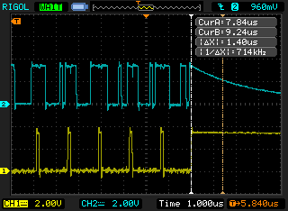

    我在使用的设置上尝试了两个测试用例(FR5994主设备、FR6989从设备)。 光标相差1.4us。
    (1)一个4.7K 外部下拉电阻器
    (b)内部下拉(~20k)
    20k 更慢并不奇怪、但我看不到任何真实的证据表明从器件在 STE 之后行驶。
    当然、FR6989是一种不同的(同级)芯片、但您的分析仪是否可能过于宽松?

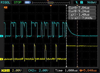

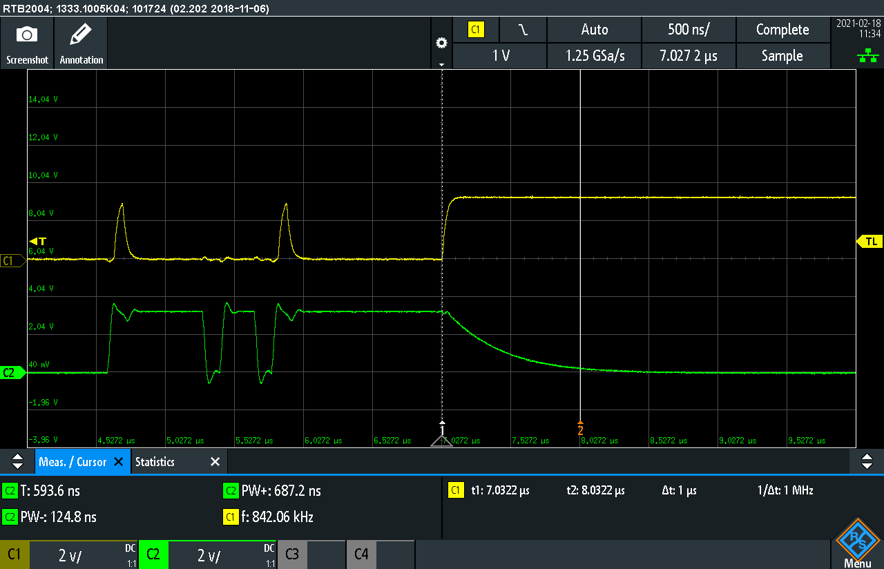

    你好 Bruce。
    您完全正确、我们实际上看到的是 RC 电路的放电。
    确认:
    当我们连接一个较小的外部下拉电阻器4.7K 时、"高"状态变得更短(300ns)。
    当我们连接示波器时、我们可以看到 RC 放电曲线。
    感谢您的帮助以及您为帮助解决我们的问题而付出的努力。 下次再见。
    下面、我用外部下拉电阻器的不同值将示波器的波形围起来、以供任何需要确认的读取器使用。
    而无需额外的下拉电阻器、33k 电阻器和4.7k 电阻器。
    Adam
