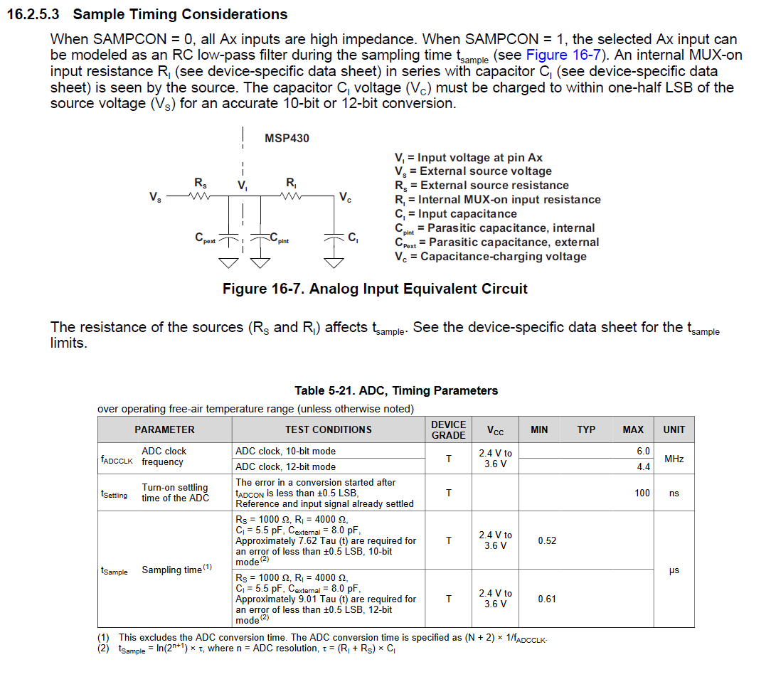

    因此、我将使用10位模式和@ 6MHz。 基准为3.3V DVDD。
    因此 Tacq minimal 是 tsetting_max + tsample_min (DS = 0.1us * 0.52us)?
    David。

    因此、100ns 定义了从 ADCON 到采样开始的时间、当您通过相应的触发器(例如 ADCSC 位)开始采样时、必须考虑这一时间。 这是您需要在代码结构中考虑的问题。
    另一个是由 ADC 频率和采样时钟编号 ADCSHTx 位定义的采样时间。 但是、您需要的时间取决于您的外部电路以及用户指南(在下面发布)中所述、数据表编号考虑1000欧姆的 RS 专用值。 在您的应用中 、您需要实现1k Ω 或更低的电阻、或者需要根据您的应用计算趋稳要求。

    感谢您的快速重放,如果我理解正确,采样时间(例如采集时间)将随 Rs 和 C_ext 而变化,这是正确的吗?
    此外、在 SLAA89第6页中、该公式可用于确定采样时间、例如采集时间?
    数据表中的值0.52us 是通过 Rs=1kOhm 和 Cext=8pF 实现的。
    因为我不想加载 MSP SAR ADC 输入、所以我想 用运算放大器缓冲分压器、但在缓冲器之后经过 TI 材料、我应该使用 RC 电荷桶滤波器。
    但是如果我需要快速采样时间,那么我需要快速运算放大器是正确的(图1) 吗? 如果我使用、使 Rs 与 DS 中的运算放大器相同、那么采样时间仅为1.9us (图2)
    但是如果我使用 pic1的上部公式进行计算,计算器中显示的是3.4us,而不是520ns,而对于 pic 2,计算器中显示的是4us,而不是1.9us,那么我会错过什么?

    因此、如果我使用数据表中的值并计算最小采样时间、我精确地达到0.52us。
    tsample = ln (2 ^ 10+1)*(1000 + 4000)* 13.5exp-12 = 0.5146us
    我现在不知道您在工具中的计算是如何工作的、我也不知道运算放大器、但很显然运算放大器会显著影响采样时间。
    因此、在 pico 中、您得到的是0.52us、而在 pico 中、您得到的是1.9us、这是因为您为运算放大器设置了更小的增益带宽?

    我还得到这个 tsample = ln (2 ^ 10+1)*(1000 + 4000)* 13.5exp-12 = 0.5146us
    但当我添加运算放大器时,我希望 tsample 保持不变,因此根据 TI 计算器 ,我需要将 Rs 从1000欧姆更改为277欧姆,并将 Cext 从8pF 更改为110pF (图1),但如果我使用 DS 中的公式,我就会得到
    tsample = ln (2 ^ 10+1)*(277 + 4000)* 115.5exp-12 = 3.7us、这与 TI 计算器计算520ns (picure1)的结果不同?

    David、
    好的、但这是计算器中的一个计算问题、因为您的手动计算是合理的。

    我认为这是对计算器的误解、并且标准独立 ADC 的设计方式与集成 ADC 的设计方式之间可能存在一些差异。
    在计算器中输入电源电压、分辨率、输入采样电容和采集时间。  然后、该工具会计算外部 R/C 电荷桶滤波器的保守值范围以及建议的最小运算放大器带宽。
    与工具中显示的值相比、带宽、电容等值较低的组合仍可正常工作、但该工具的目标是提供所需外部组件的优化保守估计值。  如需了解更多相关信息、请观看以下视频:

    尊敬的 Collin:
    我们如何将其应用于内部 Rs= 4kOhm 且 Csh = 5.5pF 的集成 SAR ADC?
    David。
    尊敬的 David:
    该工具用于的 ADC 通常具有小于50Ω Ω(通常较小)的开关电阻、因此我们在计算中忽略了它。  对于高达4K 的应用、您将需要按照我之前提供的视频系列中的建议、构建模型并在 SPICE 中运行仿真、或者与 MSP430团队合作、了解您要做的事情。
