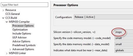

我的客户需要 编译器中的所有可能选项 来优化代码大小以适合闪存。 但是、它们会遇到一些问题:
芯片版本有以下选项:
在 SLAU131R 中、他们发现:
但 MSP430i2021是否是 MSP430x 器件?
1A。 如果不是、无论如何激活它是否有问题?
代码大小的缩减对我的客户来说非常重要。 不会生成编译器警告。
2.他们是否可以使用此选项而不会有任何缺点?

    [引用 user="Obinna Ezeilo]1. 但 MSP430i2021 是否是 MSP430x 器件? MSP430i2021是否具有 MSP、而不是 mspx CPU。
    [引用 user="Obinna Ezeilo"]1a。 如果不是、无论如何激活它是否有问题?
    代码大小的缩减对我的客户来说非常重要。 不会生成编译器警告。如果选择的处理器选项与目标器件不匹配、MSP430编译器不会生成警告、 但是、如果告知编译器为 mspx CPU 生成指令、但实际器件具有 MSP CPU、则程序不会运行、因为 MSP CPU 不了解 mspx 指令。
    例如、采用了一个具有 MSP CPU 的器件的程序、但将--silicon_version 编译器选项设置为 mspx。 在到达 main()之前,生成的程序在编译器运行时启动代码中崩溃。

    您好、Obinna、
    只需清除较旧的线程、但切斯特是正确的。  编译器无法知道最终目标的目标值、除非我们指明它。  如果我们让它为不同的硬件进行构建、它将影响代码大小、但不会为正确的硬件进行构建。
