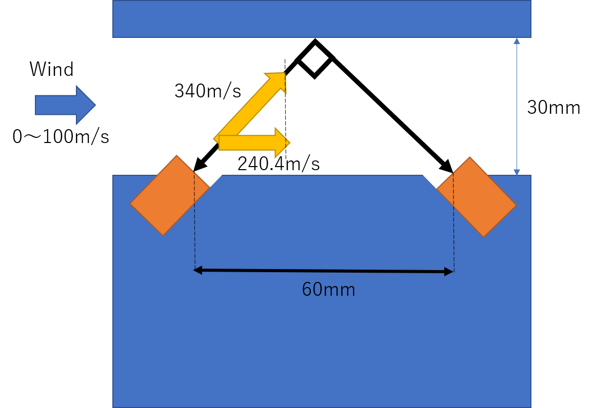

    我正在考虑风速计、如下所示:
    因此、我认为计算是按照进行的。
    T_up = 1e6*(60e-3/(240.4-100))=176263ns
    T_DOWN = 1e6*(60e-3/(240.4+100))=427350ns
    DToF=427350-176263=251087ns
    我的理解是否正确?

    您好、U-SK、
    我想、在100m/s 的最高风速下、
    T_up = 1e6*(60e-3/(340-100*cos (theta)))= 1e6*(60e-3/(340-70.71))= 222.18us
    T_down = 1e6*(60e-3/(340+100*cos (theta)))= 1e6*(60e-3/(340+70.71))= 146.09us
    您需要考虑声波方向的风速分量。
    最大 DToF =~ 76.72us。 使用300kHz 传感器时、这对应于~ 23音调。 正如我在前一篇文章中提到的,这应该是可行的。
    如果您使用应用手册中的配置、该配置具有8个激励脉冲和300us 捕捉、则无需修改软件。 根据信号波形的外观、您可能需要增加捕获持续时间、以确保即使在最高风速下也能捕获上游(UPS)和下游(DNS)信号。
    此外、您还使用45度反射传感器对齐。 我的一位同事、即该应用手册的作者、也建议您研究更陡的角度、以进一步降低最大 DToF。 例如、如果您使用60度、则需要支持的最大 DToF 现在将为~ 53us、而不是45度。
