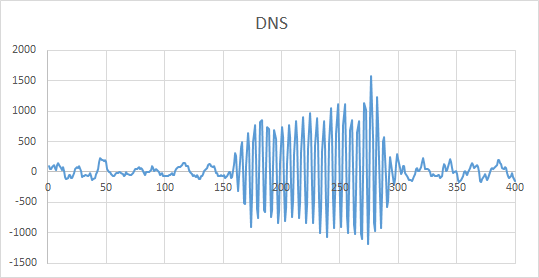

    我还附上了一张 ΔTOF 的图片、如果您有任何建议、请告诉我。
    科基
    您好、Koki、
    当您看到上述行为时、请发布几个 ADC 捕获以及您正在使用的基本和高级配置。
    BR、
    Leo
    我提供了有关 ADC 采集以及 ABS ToF 和 ΔTOF 的信息。
    如果您需要其他信息、请告诉我。
    科基

    您好、Koki、
    您能否发布基本和高级配置选项卡?
    BR、
    Leo

    您好、Koki、
    在此头文件中、F1/F2频率设置为170/240kHz -这两个参数需要调整为所用传感器的频率。 如果这是320kHz 换能器、我建议在初始配置中使用 F1=310KHz、F2=360kHz。
    BR、
    Leo

    当我与客户进行检查时、频率设置为 F1 = 330kHz 和 F2 = 340kHz。
    传感器是客户自己的产品、频率为335kHz。
    科基
    谢谢 Koki、
    需要按照 USS 气体学院的以下部分所述增加激励带宽:
    https://dev.ti.com/tirex/explore/content/msp_academy_msp430_1_00_04_11/modules/msp430/msp430_USS_training/msp430_uss_training.html#-initial-configuration-
    对于初始配置、我建议 F1 = 320kHz 和 F2 = 370kHz。
    BR、
