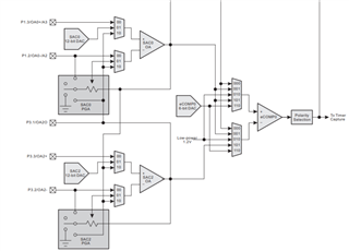

    我要做的是使用 SAC1OA SACEN = ENABLE 启用 SAC1、并将其运算放大器输出连接到 eCOMP1比较器。 但同时、我想将 SAC1设置为 OAEN=0、这样运算放大器输出就不会出现在输出引脚 P1.5/OA1O/A5上。
    2.当我使用运算放大器 SAC1来驱动 eCOMP1时、能否同时使用外部模拟电压驱动引脚 P1.5/OA1O/A5 (因为我没有启用上面的 OAEN 位)、从而能够向 ADC 发送 A5?

    请参阅 SAC 连接块
    如果您不想将 OA 输出端连接到 IO 端口、请按如下方式直接更改 IO 多路复用器:它还会断开 OA 的 ADC 连接。
    此外、您还可以同时使用 ecomp 和 OA 输出以及 ADC 输入。
    Q3、与上述相同。
    Q4、首先可以通过设置 PxOUT = 0直接更改 IO 多路复用器、然后将 PxSEL 更改为 GPIO。 它不会出现浮点情况。
    因为 IOMUX 有一个设置来启用到引脚的 SAC OUT 和 ADC 输入、所以我在该引脚上同时获取 SAC OUT 和 ADC IN。 或者我不会得到它们。
    是这样吗?
    答案是肯定的。 从块中、您可以找到2个多路复用器。 在 OA 输出之后、它进入 IO 多路复用器和 eComp 多路复用器。 从 IO 多路复用器中、您可以选择连接到 OAO 或 A5。 OAEN 是 OA 启用/禁用控制。 您可能会误解该位。 如果您禁用、您将禁用 OA 本身。

    我想将 SAC1发送到 COMP1。 同时、我希望 将引脚 P1.5发送到 ADC A5。 不同的信号、它们不应短路。 哪些寄存器设置将实现该目的?
    梅纳德
    您好、Maynard、
    我想您希望启用 ADC 读取 OA 输出、并且还希望使用 eComp 来执行实时比较器。 这很简单。 请使用设置为 P1SEL = 0x11的 IO 多路复用器、并将 eCOMP 输入多路复用器设置为 OA。 您将得到结果。

    为了实现这一点、我设置了哪些寄存器?
    这是可行的吗? 还是无法实现?
    Danilo
    您好、 Danilo
    这是无法实现的。 内部连接是固定的。 如果要使用 OA0函数、则 P1.1不能同时用作外部 ADC 输入。 唯一的解决方案是禁用 OA 并读取外部 ADC、然后启用 OA。 但同时也 应停止 eCOMP。
