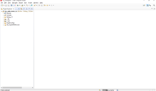

我习惯在编辑视图中有一个包含搜索结果、错误等的右侧窗口。
打开"Getting Started"页面并关闭它、使我的观点变得不正确。 错误和搜索权限窗口消失
我尝试重置我的编辑视图、但它始终会使我返回到该设置、这是无用的(我希望搜索窗口位于屏幕右侧)

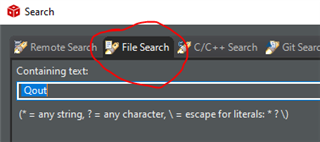

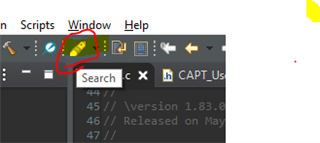

如果我使用 Ctrl+H 进行 C/C++或文件搜索、我将无法看到搜索结果。 我怎样才能像以前一样始终打开搜索窗口? 我认为它以前是默认编辑视图的一部分。 我甚至不能使用此空编辑视图、也不能使用搜索。
    您可以使用这个和文件序列
    好的、我显然有一个错误、因为这不起作用、在按下 Enter 后搜索选项卡不会显示
