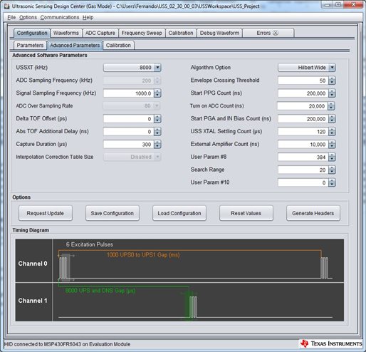

    由于您使用的是 GUI、因此可以使用 GUI 更新配置、例如脉冲数。 这种方式更容易、很难出错。
    你(们)好,现金
    好的、使用 GUI 按如下方式配置 EVM (仅将 USS_HSPLL_FREQ_IN_MHz 文件中的更改为 68):

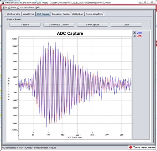

    我有这个 ADC 捕获(现在是屏蔽的、并像您告诉我的那样由电池供电):
     现在看起来更干净、 循环滑移消失 、但当我看到绝对和 Δ TOF 时、我的流速为0。
    现在、EVM 和换能器位于盒子内、因此我认为没有流量、我希望偏差更小。
    谢谢、此致。
    费尔南多。
    您好、 Fernando、
    接收到的信号似乎有很多周期、通常6个激励脉冲没有那么多的周期。 您是否在 GUI 上点击了"请求更新"按钮并成功报告了更新?
    当您将它们全部放入金属外壳中时、您可以使用导线将金属外壳连接到 EVM 板的接地端。 这将有助于降低噪声。
    您还需要降低基于 GUI 的 GUI 控制、让最大 ADC 值降至大约1000个代码。
    您可以尝试使用更大的捕获持续时间来获取接收到的信号的完整 ADC 捕获。 您现在只能使用此设置捕获一半接收到的信号。 这可能会导致您现在面临的问题。 如果您仍然无法捕获整个信号、请尝试 使用4个激励脉冲、甚至2个激励脉冲。
