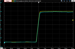

    我在!RST/NMI/SBWDIO 引脚上做了一些探测(因为这是导致问题的原因),结果就是这样。
    在第一幅图像中、显示了在循环通电期间连接 MSP-FET 的情况。 黄色通道是3.3V 电源线、蓝色通道是!RST/NMI/SBWDIO 引脚。
    下一幅图像是在下电上电周期期间 MSP-FET 断开的情况。 可以看出、当 MSP-FET 断开连接时、关断状态电压较低。
