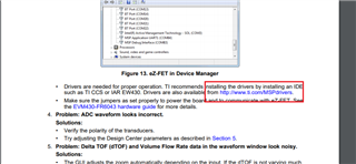

    我认为您没有正常安装驱动程序、您可以看到我的照片:

    您好、先生、
    在哪里可以下载驱动程序以查找 UART 应用端口?

    是否已正常安装驱动程序? 您可以微调 EVM430-FR6043用户指南中的链接。

    我安装了驱动程序
    [引用 userid="404787" URL"~/support/microcontrollers/msp-low-power-microcontrollers-group/msp430/f/msp-low-power-microcontroller-forum/1013355/evm430-fr6043-unable-to-get-tx-data-in-hyper-terminal/3749430 #3749430">您是否已正常安装驱动程序? 您可以微调 EVM430-FR6043用户指南中的链接。[/quot]
    我安装了驱动程序。 但是、在将 USB 电缆连接到 PC 后、我无法看到通信端口。
