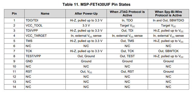

在开发过程中、我使用 Launchpad 来刷写我们的应用板(MSP430i2040)。
但是对于生产、我应该建议使用哪个编程器?
我有 MSP430 USB 调试接口 MSP-FET430UIF 编程器。 我尝试通过应用板进行2线 JTAG 连接(TDI/TDO、TCK、VCC、GND)、但无法将其闪存。
我是否需要 在 USB-Debug-Interface MSP-FET430UIF 编程器和应用板之间使用任何额外的板来刷写它?
Anuradha。
    MSP-GANG 是更好的选择。
    我的问题是、我可以使用 Spy 双线协议通过 MSP-EXP430F5529LP 刷写应用板。 但是对于 MSP430USB-Dedug_intfacr MSP-FET430UIF、  如果连接到目标时出错:器件未知。 原因可能是什么?
    Anuradha。
    您是否检查了 MSP-FET 与电路板的连接是否正确? 我假设您使用的是跳线。 确保您在外部施加电源(在 MSP-FET 上使用 VCC_TARGET 引脚)或使用 MSP-FET (使用 VCC_TOOL 引脚)。 此外、请确保另一个器件未将 MSP430保持在复位状态。
    连接正确。 使用 VCC_TARGET 为应用板加电。 另一个器件未将 MSP430保持在复位状态。
    我可以使用 双线制但不使用 MSP-FET 使用 Launchpad MSP-EXP430F5529LP 进行编程的同一电路板?
    Anuradha。
    你(们)好
    请按照下面的硬件连接使用 Spy-Bi-Wire
    FET430UIF 引脚1连接到 MSP430 RST 引脚、引脚2连接到 VCC、引脚7连接到测试引脚、引脚9连接到 GND
