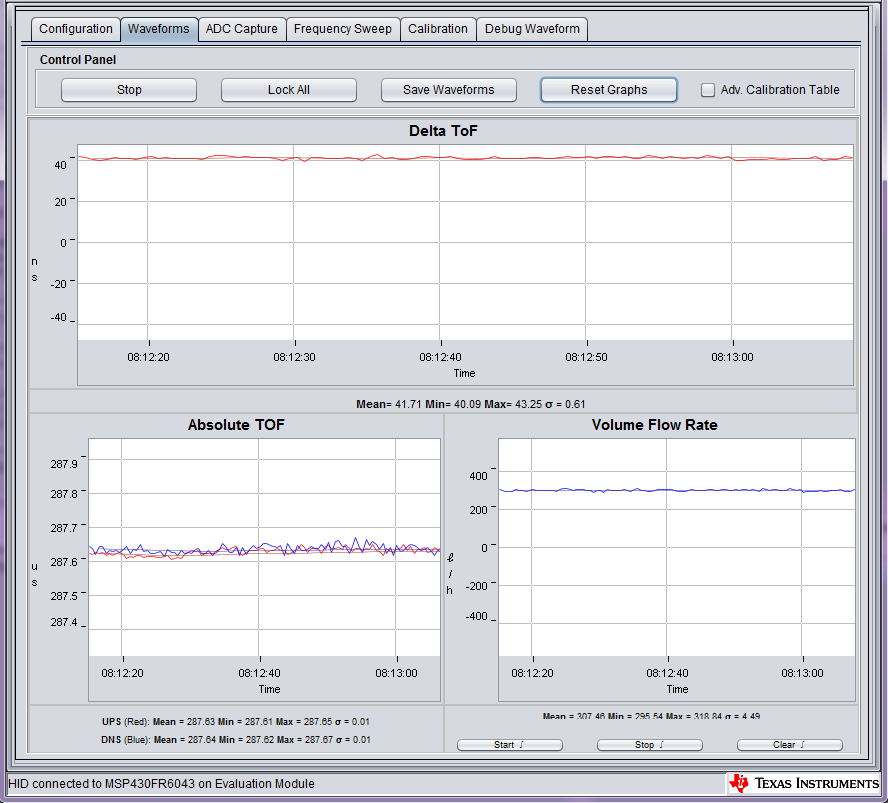

  我在使用电路板测量燃气流速时遇到了问题。
当我密封两端的管道时、我得到了零 dTOF。
我将配置和波形放在下面。
是否有任何错误、我该如何解决?

    您好 Barry、
    您能否发布您所获得的 ADC 采集结果? 您是否还可以确认您的试管是否处于金属/屏蔽 CAN 中、如本链接中的步骤所述?
    https://dev.ti.com/tirex/explore/content/msp_academy_msp430_1_00_05_06/modules/msp430/msp430_USS_training/msp430_uss_training.html#-introduction
    BR、
    Leo
    您好、Leo、
    感谢 您在短时间内回复。
    这是 ADC 捕获
    我按照设计参考中的说明开始了测试,直到现在为止,我只尝试了两对 换能器,它们具有相同的穿孔。
    接下来该怎么办?
    Barry
    您好 Barry、
    您能否为这些传感器布置180kHz 至260kHz 的频率扫描? 由于在上升励磁中有超过8个脉冲、因此信号中似乎有很多能量。 我们可能会根据您的频率扫描结果增大 F2。

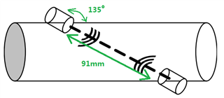

    您好 Barry、
    不、 我不会期待这种情况。 您能否发布管道设计的图片。  您是否看到 TI EVM 的相同问题? 另一个问题是否已解决?
    BR、
    Leo
    您好、Leo、
    这是我的管道图。
    修改电路板的接收电路并更改 USS 配置中的一些参数后、dTOF 会减小、但无法接近零。
    我想n`t、   当流速发生变化时、我为什么不能获得相同的精度。
    Barry
