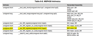

上一次、Dennis 先生告诉我、如果您想向 SR 写入一个值、则需要使用 BIS 指令来编写该值。
我对此有疑问。
下表是编译器指南的屏幕截图。
上述情况表明、如果我使用内在函数的__bis_SR_register()、 编译器将转换为 BIS。
但是、我检查了它、它也转换 了 BISx。
这是编译器错误吗?
如果不是编译器错误、请告诉我编译器的 BIS 和 BISx 的转换规则。

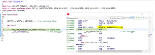

以下是 转换为 BISx 指令的源代码和屏幕截图。

    BISx.w 用于将在目的字中源字内置1的位置1。
    在您的示例中、我不知道 Set_LPM_Mode (Set_LP_mode[count])是如何工作的。  是否可以尝试用_BIS_SR (LPM3_BITS + GIE)替换它;以查看任何差异?

    BISx 的使用由源的已索引寻址模式触发。

    BISx 使用20个地址位(BIS 使用16)、您显然已经使用告知编译器使用20位地址的设置进行编译。
    编译器不知道您的索引变量的范围、因此必须假定最差。
