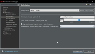

到目前为止、我已经尝试了优化级别0和1、并使用-opt_for_speed 进行了尝试、但没有成功。  目前优化级别2似乎有某种原因、但-o1也是如此、直到我最终遇到相同的问题。  发生的情况是、编译器似乎随机选择函数(每次代码更改时似乎都是新函数)以进行优化。  禁用优化可以完全解决问题。
对优化的 Out 函数的调用会将我引导到一个包含所有 BRA @PC 指令的地址、这当然会将我的 PC 设置为0并且程序保持暂停。
我还应该注意的是、我的 FRAM2已满、FRAM 为82%、RAM 为81%。

    我认为您可以更改不同文件的优化、以满足整个项目的需求:
    下面是一个很好的示例。  今天、我在以下优化级别进行了清理和重建

    [引用 userid="446093" URL"~/support/microcontrollers/msp-low-power-microcontrollers-group/msp430/f/msp-low-power-microcontroller-forum/1006460/msp430fr5962-compiler-optimizing-out-random-functions/3719487 #3719487"]function 命令正常(tact 中的指针)。  但该函数的汇编看起来缺少/优化了。[/quot]
    由于反汇编显示的是符号表中的函数名称、这意味着链接器尚未删除该函数。
    相反、应怀疑正在运行的程序中的内容覆盖了包含该函数的 FRAM。
    您能否尝试我的方法来解决此问题。
    1.将函数放入专用的 C 文件中
    2.将 C 文件的优化设置为0。
    由于大型阵列未正确初始化、在经过自己的存储器后归零、它看起来像是运行时错误。  这解释 了更改优化时不同函数会"中断"的原因、因为它会强制编译器重新编译。
