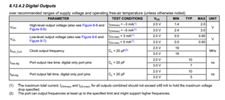

我想连接电容器、使其不受高频噪声的影响。
但是、如果 GPIO 上连一个电容器、则在 GPIO 变为高电平时、MSP430的电源将关闭。
将下拉电容器连接到 GPIO 是否存在问题?
可能的原因是什么?
U-SK
    可能是导通电流浪涌。 您可能需要一个限流电阻器。
    您好、Keith、
    感谢你的答复。
    我没有遇到这个问题、因为我将电阻器连接到 GPIO。
    顺便说一下、该器件可以承受多大的浪涌电流?
    U-SK
    您好、u-SK、
    此处指定了数字输出引脚特性。  超过几 mA 的电流将导致 GPIO 电压显著下降。  您可能还必须观察 VCC 信号本身以及 MSP430的电源、这两个信号都可能由于浪涌电流非常快/过大而被拉低。
    JD
    U-SK、
    MSP430器件具有快速的不可配置引脚压摆率。 最好的选择是在示波器上连接 VCC 和引脚输出(两个通道)、并查看输出切换时发生的情况。 并使用引脚上的正确电阻器值对其进行调优。
