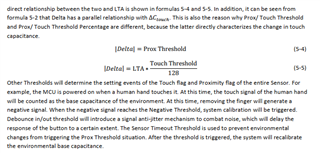

    您能否提供更多有关"但是、由于我在评估板上进行了检查、"7"的判断结果没有影响。 虽然略有变化、但测量手指未触摸状态下的计数值。 移除手指后、"负触摸"标志被置位、器件被重新校准。 之后、可以正常检测到触摸。" 我可以清楚地理解这一点。 是否存在任何问题。
    对于校准、它与这三个参数相关。 当手指触摸而未触摸时、它应该是正常的。 您可以将其视为它定义了 OPA 的增益。 您不应因输入信号的出现而更改增益。

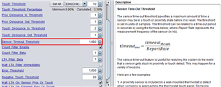

    2.您能告诉我保持接触的时间有多长、它会开始校准吗
    3. 请检查此参数。 也许这就是原因。 如果不 是65535、则将启用此功能。 源代码中的相关参数为  ui16TimeoutThreshold。

    距离实际测量结果也大约60秒。("活动模式扫描速率 ms"=33、"传感器超时阈值"=1980。)
    [引用 userid="372580" URL"~/support/microcontrollers/msp-low-power-microcontrollers-group/msp430/f/msp-low-power-microcontroller-forum/996891/msp430fr2675-how-to-save-the-calibration-value-when-nothing-is-touched/3697967 #3697967"]3.  请检查此参数。 也许这就是原因。 如果不 是65535、则将启用此功能。 源代码中的相关参数为  ui16TimeoutThreshold。[/quot]
    在1980年我把它从你给我的项目中改变了。 我在您给我的项目中将"ui16TimeoutThreshold"直接更改为65535、但行为结果没有变化。

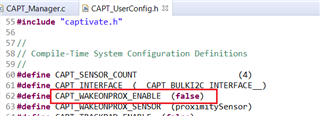

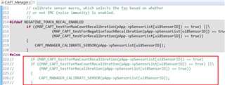

    您需要在 此处禁用校准功能。 发生这种情况的原因是、当您通过触摸供电时、也会调用此函数。 因此结果与您看到的结果相同、但不保存校准值。
    2.要使演示与 GUI 配合使用,您还需要禁用 wakeonpro 函数。 此外、您需要直接读取计数。
    3.我 的建议是用内部电容器计算基极电容器会更加稳定。 如果您移除校准功能。 系统将失控。 此外、电容变化与计数值没有衬套关系。

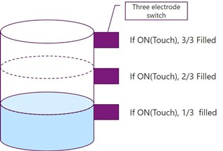

    此外、有一个部分我没有充分解释。 目前、我们正在根据是否存在触摸来评估测量水箱水位的粗略方法。 例如、如下图所示、水箱分为三级、使用三个电极。 底部的一个触摸表示油箱中有三分之一的水已注满。
    在某些情况下、当水箱中充满一些水时、器件会打开。 在这种情况下、我们希望正确测量是否存在触摸。

    您可以使用另一个传感器作为湿检测。 可能会更改机械结构
    即使我使用此主题上的信息、也很难" 在 MCU 启动时检测传感器是否潮湿"?
    科基
    "即使我使用此主题中的信息"的含义是什么?
    很抱歉、请忘记这一描述。
    很难检测 到" MCU 启动时传感器受潮"的行为、对吧?
    如果是、请考虑其他传感器。
    是的、您唯一可以用来判断不同条件的东西是一个传感器的信号强度。 但我认为除非触摸信号强且湿水信号小、否则这是相当困难的。
