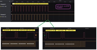

    我注意到的另一个有趣的问题是:这怎么会发生?
    使用我上面提供的代码、我将关闭 LED 的良好 I2C 消息与 I2C 卡死的消息进行比较(请参阅随附的屏幕截图)
    这是否由硬件引起? 这通常在几个小时的工作后发生。
    再说一次、一旦发生这种情况、如何复位 I2C?

    1.您使用 MSP430F247通过 I2C ia normal 驱动 LP5036、并且在将 MCU 更改为 F5418A 时会出现 I2C 挂起问题、对吧?
    2、我看了 I2C 波形、您向 LP5036 (0x05 0x00 0x00)写入了3个字节的数据、我想0x05应该是寄存器地址、0x00是要加载到该寄存器(或寄存器0x05和0x06)中的数据、对吧?
    3.如您的描述所示,I2C 挂起问题在 运行一段时间后出现。 您意味着只有下电上电才能解决此问题?F5418A 和 LP5036的下电上电是否都可以解决? 由于从您的波形、从器件可能会拉高 SDA 以进行复位、即使 Mater I2C 正在重新配置、也会导致挂起问题。
    我想、如果您能够重现此问题、您可能只能尝试对 LP5036进行下电上电以检查此问题是否可以解决。

    出现此问题的原因似乎是存在非常强的 EMI 磁场、该磁场会以某种方式干扰 I2C 或 LP5036。 当我们关闭产生强 EMI 的外设时、LED 会连续整夜成功闪烁。 由于这可能在现场发生、并且不能断电、因此我将重现此问题并尝试重置 LP5036。

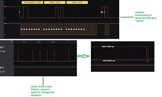

    我刚才意识到 LP5036也依赖于 I2C 通信。 因此、如果 I2C 线路尚不可以进行消息收发、则重置 LP5036将不起作用。
    也许我应该尝试对用于 I2C 的 GPIO 引脚进行调线。
    上述复位函数会反复调用-但无结果-请参阅下面的屏幕截图。
    BTW -当器件继续运行时、我们尝试断开 LP5036板并重新连接-但这未重置 I2C 通信

    您意味着断开连接并重启 LP5036、然后再次连接、MSP430 I2C 直至保持挂起? 超时功能无法 重置 I2C? 对吧?
    Johnson
    是的。 正确。
    拔下 LP5036板并将其插回-器件继续工作时未重置 I2C。
    此外、我写的复位函数也不会复位 I2C。

    有趣的事情...可能会给我们一个线索、告诉我们如何解决这种情况...
    如果 I2C 停止-但 SDA 和 SCL 线路都为高电平、那么如果我发送另一个 I2C 命令(使用 PC 主机到另一个外设)、I2C 返回正常工作状态。
    我必须弄清楚如何在固件中执行此操作...我无法弄清楚在11、14或15秒后将 SDA 设置为 HIGH...(正如我每次发生此情况时所观察到的那样)...
    如果 SDA 为低电平-那么向另一个外设发送 I2C 命令根本不起作用。
    请参阅随附的屏幕截图

    我尝试过 I2C 的这个复位-但它不起作用。
    我一直在尝试很多不同的想法。
    I2C 消息受闪存的强 EMI 影响。 我尝试同步 I2C 消息、以便在 EMI 闪存关闭80ms 后发送这些消息。 但 I2C 在10到20小时或运行后停止、并且我无法将其复位。
