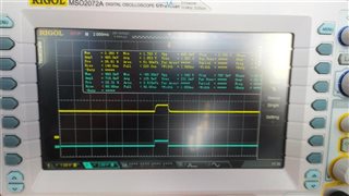

在原型板测试期间、我遇到了 ADC 的奇怪行为。 几乎所有 ADC 通道的读数都显示了不正确的值。 当我用示波器研究问题时、可以看到 ADC 转换以一种奇怪的方式影响电压总线-测得的电压增加、波形看起来像电容器充电/放电:
蓝色通道显示 ADC 转换(标志在 ADC 开始转换之前置位、而在 ADC 繁忙标志清零后清零)。
黄色通道显示了测量的电压。
ADC 数字值与电压尖峰的峰值一致、因此 ADC 本身工作正常。

在深入探究之后、对于小的 SHT值、问题似乎不会重现(下图显示了相同的 ADC 通道、相同的软件、仅 SHT=16周期):
在这两种情况下、ADC 转换期间的 AVCC 电压都完全保持不变。

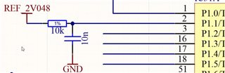

测量原理图如下(示波器图片可能显示不同的 ADC 通道、但可以在所有 ADC 通道上重现):

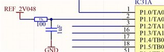

稍后、我们考虑执行另一项测试并按如下方式修改测量电路(使用更大的电容器和更小的电阻器):

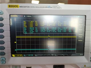

测试结果未显示 SHT=16或 SHT=512/1024周期时的尖峰。 此外、我还在 launchpad 电路板上执行了测试、测试时将相同的模拟通道连接到大电位计(0.86MOhm)和电容器(100nF)。 结果也正确、对于16/512/1024的 SHTs 值、未检测到电压尖峰。

    首先需要注意的是、您的输入电阻应尽可能低。  使用10K + 10nF 的组合进行计算时会产生相当长的等待时间、而100 + 1uF 也会产生等待时间。  我不知道到底是什么导致尖峰、但尝试使用 RC 将充电时间保持在绝对最小值。  这会浪费时间和精力。
    根据5MHz 时钟、最大 SH 时间为102usec。  如果您保持100电阻并将输入电容更改为<1nF、您是否会看到尖峰?

     在测试过程中、我还将 ADC 频率降低至~0.6MHz、使 SHT=1024、而这种情况对我来说甚至更加奇怪:
    不幸的是、在我看来、它并不是一个瞬态。

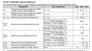

    我们的硬件工程师在数据表中发现了以下内容:
    基于此、他发现可能存在高达-10uA 的电流源、该电流源来自 ADC。

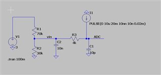

    他创建了 PSpice 仿真、并考虑了整个测量路径、多路复用器电阻和电容以及假设的电流源:
    仿真结果如下:
    它看起来非常接近我们所看到的内容。
    然后、他通过减小电流源脉冲来模拟较小的 SHT. 结果如下:
    请注意、电压尖峰为20mV、因此在示波器上几乎无法发现。
    我们的想法是否正确?

    数据表中的该条目用于外部基准输入引脚上的电流。 而不是 ADC 信号输入引脚。
