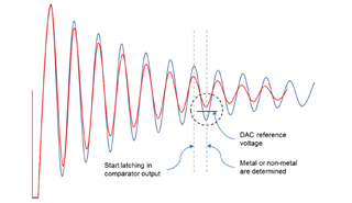

我的客户想知道、为了量化电压、它是否能够看到一个可以出现 DAC 基准电压 的寄存器、并查看磁盘旋转的剩余量。 我正在使用流量计应用程序、下面是所需的图片:

    很抱歉耽误你的时间。  我不完全理解您的要求。  "量化电压以查看磁盘的剩余旋转量是什么意思?"
    DAC 将设置比较器的阈值、当达到该 DAC 电压时、该阈值将改变状态。   用户指南的第37.2.1.6节介绍了 ESIDACxRx 寄存器。  R0和 R1将对应于 ESIOUT0输出的迟滞。
    JD
    您好、Crutchfield、
    我认为他们希望监控 LC 信号、以便"给系统施加压力"、并将信号与磁体和不使用磁体的信号进行比较。 我认为使用 "ESIDA1R0"和"ESIDAC1R1"是应该的。
    塞缪尔
    好的、塞缪尔听起来不错。
