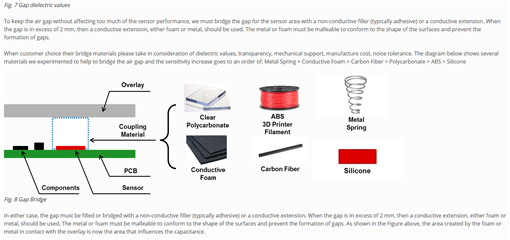

我的客户正在考虑将 MSP430FR2533与耐液体触控配合使用。
但他们计划开发具有6mm 气隙和1.5mm 丙烯酸覆层的电路板。
他们希望通过 IEC61000-4-3测试。
我们建议在丙烯酸和电极之间使用桥接材料、但他们不希望在成本方面使用。
您认为上述内容是否可以实现?
或者、桥梁材料是强制性的吗?
按钮数量为10、最大按钮的大小为4.5 cm2。

    一般而言、是的、由于两个原因、您希望在电极和丙烯酸之间使用一些桥接材料。 首先、在空气间隙(介电~ 1)下、电场在水位与桥接塑料(介电~3)相比的点会更弱。 这意味着 CapTIvate 必须以更高的灵敏度运行、使其更容易受到噪声的影响、并且可能无法通过 IEC 61000-3传导噪声测试。 第二个原因是、由于存在气隙、介电属性可能会因温度和湿度的变化而变化。 这使得难以保持校准。

    我了解客户不希望"桥接"材料的费用。  桥接材料不需要在 PCB 上完全填充、而只需要在按钮上填充。  材料可以是金属(弹簧)、塑料、甚至是可压缩的导电硅酮或泡沫(首选硅树脂、因为泡沫有许多气袋)。
    这在《CapTIvate 技术指南》 的设计指南部分中进行了介绍
    这是屏幕截图、但请参阅上面的链接。
