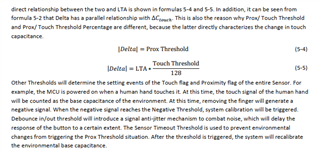

    我不建议客户这样做、如果您更改电压、它将影响最终结果。
    1.关于与这些参数的关系,您可以参考以下内容:
    2.对于软件,只需降低阈值即可提高灵敏度。 转换计数和增益主要用于提高分辨率。 转换计数和增益过大、也会放大噪声。
    3.对于硬件,
    伊斯天
    [报价 userid="372580" URL"~/support/microcontrollers/msp-low-power-microcontrollers-group/msp430/f/msp-low-power-microcontroller-forum/1002411/msp430fr2676-how-to-increase-sensor-sensitivity-for-proximity/3703530 #3703530"]我不建议客户这样做,如果您更改电压,它将影响最终结果。
    客户询问电压升高对最终结果有何影响。
    您有一些示例吗?
    谢谢、此致、
    田志郎一郎
    抱歉。 我没有。 提高灵敏度有许多方法。  您可以参阅以下文档:《CapTIvate 触控 MCU 入门指南》
    对于互按钮、您可以增加 Tx 和 Rx 之间的距离。 这可以提供一些帮助!
