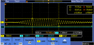

在执行 USS 性能测试时、我们有一些单位显示奇怪的固定速率(-55GPM)、即使在低流速(0.4gpm、0.6gpm 等)下也是如此。
下面是我们测试时从设计中心捕获的屏幕截图。
您能否告诉我们原因是什么? 如果您需要更多信息进行调查、请告诉我。
该问题也在没有水流的情况下发生。
    尊敬的 Chris:
    您能否发布配置选项卡和您正在使用的管道图片? 该信号在激励后似乎具有大量额外能量、并且不对称。  您可以在此处找到有关水表设计和测试的更多信息:

    下面是0gpm 流速条件下的屏幕截图。 我们构建了多个单元、共振频率与单元的交叉频率为990Khz。
    出于测试目的、我们没有启用 AGC 校准和直流偏移校准、以获得基本的性能。
    尊敬的 Chris:
    信号通过激励在一半的时间内出现意外的能量增加。  这可能是由于管道内的内部反射造成的。  这是定制管道设计吗?  如果无法更改管道设计、我建议尝试使用更少的脉冲数(例如 10个脉冲)。

    我们已经锁定了器件选择、因此现在无法更改。 BTW 这些是10个脉冲的屏幕截图。
    BTW 您能解释一下内部反射吗?  通常的原因是什么?
    尊敬的 Chris:
    当超声波光束穿过窄管时、部分能量将从侧壁反射出去。 这种反射能量 会干扰直接通过介质传播的信号。 从上面的 ADC 捕获中、您似乎在信号的尾部接收反射能量。  为了 进一步降低 这部分信号对  结果的影响、您可以在代码中启用窗口功能。  使用此配置时、波形是怎样的?

    窗口化选项 似乎已在我们的代码中启用。
    您能否确认它是否正确?
    尊敬的 Chris:
    是的、没错。  如果需要、可以调整一些参数。 (可能不需要)

    我们应用了10个脉冲并启用了 AGC 和直流偏移校准(每5秒一次)。 但是问题仍然存在。
    我们测试了10个器件、其中6个器件显示了此问题。
    它是否与内存问题有关?
    尊敬的 Chris:
    上游和下游信号应具有相同的形状。  在上面的 ADC 捕获中、它们不会。  这通常是在管道设计中解决的问题。  请注意、如果您正在设计自己的管道、您可能会按照上面提供的链接中所述经历多个迭代。
    如果无法更改管道设计、则可以尝试进一步减少脉冲数(例如4个脉冲)并调整窗口参数、以确保信号尾部的反射不会用于 dToF 的交叉相关计算。

    您好、Leo、
    是的、本主题中的第一个图片显示了不同的下游和上游 ADC。 这是意料之中的、因为 ADC 是在水飞时捕获的。 除了第一张图片外、所有其他屏幕截图都是在没有水流的情况下完成的、上游和下游之间没有不同的 ADC。
    我们的问题是、即使在0流条件下、也会出现奇怪的流值。
    下面是发生问题时的屏幕截图、下游和上游 ADC 的形状相同。
    这些也是发生问题时的调试跟踪消息。 dToF 的高数持续显示并停止。

    您能否发布波形选项卡屏幕截图? 奇怪的是、这些值从高开始、然后变为比高得多的低得多的水平。  我想知道 absToF 是不是在跳转、还是这是 dToF 问题。
    BR、
    Leo
    这是 无水流时捕获的屏幕。
    当问题再次出现时、我将捕获屏幕。
    尊敬的 Chris:
    问题似乎来自错误的 absToF 结果。 在这里尝试的一个简单方法是增加 Advanced Configuration (高级配置)选项卡中的 Envelope Crossing Threshold (信封交叉阈值)。 该值应在接收信号的第二个和第三个(或第三个和第四个)凸点之间提供半交叉点。 如果它在边沿上、该算法可以提供不同的 absToF 结果。

    您好、Leo、
    我们在 Rx 侧捕获了原始信号波形、并且接收信号在0gpm 和30gpm 之间没有差异。
