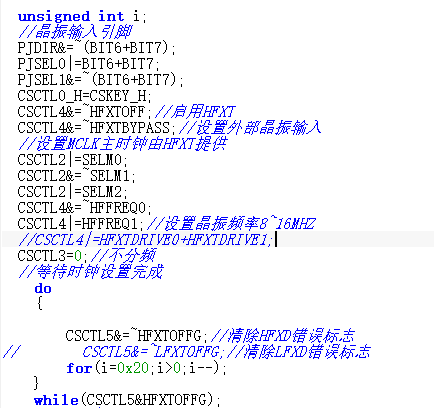

大家好、
图片是我在配置时钟时使用的程序。 通过示波器测量、晶体振荡器工作正常(8MHz)。 当我将 MCLK 输出到引脚时、测得的频率约为4.7MHZ。 我还发现,我用拖延的方法判断时间是错误的。 我希望您能提供一些时钟系统的初始化过程。
谢谢你
