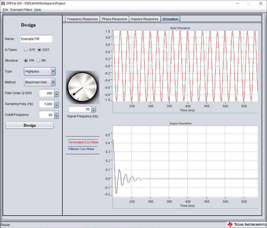

    尊敬的 James:
    我们尝试使用来自 MSP-DSPLIB 的软件64极滤波器。
    实现的50Hz 噪声抑制仅为30dB。
    您建议使用什么方法将抑制提高到90dB?
    您好、Slava、
    他们是否尝试使用 DSPLib GUI 配置滤波器? 我花了几分钟时间、创建了一个看起来过滤掉50Hz 频率的高通滤波器。 如果带阻滤波器类型不符合要求、它们可以始终使用一个低通滤波器和一个高通滤波器来实现相同的效果(或者可能比带阻滤波器更好的抑制效果)。
    James
