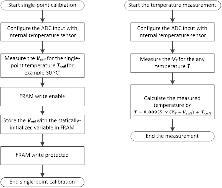

各位专家:
我们将在 ADC 内使用集成温度传感器。 吹气就是结果。
C
PCB1 μ A
PCB2

我们遵循示例代码并在 TLV 上使用校准数据。 如您所见、即使在23度测量、PCB1为16度、PCB2为21度、但差分大于预期值、尤其是对于 PCB1。
这些数据是否是获得更精确温度数据的一种或任何其他更好的方法?

    您好、Hisao、
    温度传感器偏移可能会显著变化。 TI 建议进行单点校准、以最大程度地减小内置温度传感器的偏移误差。
    那么、温度感应的应用是什么? 如果需要高精度温度数据、我建议添加一个外部温度传感器。

    如果需要高精度、请忽略 TLV 数据。 用户应自行进行单点校准。
    我将为您提供校准的参考流程。

    您好、Hisao、
    我为您创建了流程图。 参数"0、00355"来自 器件用户指南的第2.2.9节
    您好、Hisao、
    请测量每个芯片的 signle-piont Vcali、而不是直接读取 TLV 数据。

    您好、Hisao、
    很抱歉,我休假以后答复晚了。
    是的、VT 是 ADC 测量数据。 您可以在我与您分享的流程图中看到它。

    我已经问 过一个有关"0.00355"的问题、数据表中对此进行了说明。 该值来自哪里? 每个器件都可以使用"0.00355"吗?
    例如、当我们读取 TLV 数据时、它显示如下。
     CALADC_15V_85C = 760
     CALADC_15V_30C = 638
    在这种情况下、比例常数变为0.45、即(85 - 30)/(760 - 638)。 它与"0.00355"不匹配、这就是我们提出要求的原因。

    您好、Uchikoshi、
    很抱歉让您对用户指南 VS TLV 数据中的数据感到困惑。 对于单点校准、请忽略 TLV 数据。 您应按器件测量数据器件。
    然后、"0.00355"来自用户指南、如图所示。 您应该确认您正在使用的每个器件的数据、尽管大多数 MSP430FRxx 器件应该有相同的数据。

    很抱歉再次询问您、但如果我们忽略 TLV 数据、我们将无法仅通过单点校准获得比例常数。
    客户是否需要两点校准?

    您好、Hisao、
    非常感谢您、我们在这里做得很好。
    您可以使用单点校准数据加上比例常数 "0.00355"。 此外、使用进行双点校准可为您提供按器件分类的比例恒定器件、也可为您提供帮助。
    但请务必记住、片上温度传感器不是为要求精确度的实际温度传感应用而设计的。 TI 无法保证温度传感器的任何精度。
    您好、Wei、
    好的、我们应该忽略 TLV 数据并遵循 UG 上的方程式。
    在本例中、我们需要对原始 ADC 数据进行标准化、以适应该公式并使用"0.00355"的比例常数。
    请向我们展示如何做到这一点吗?
    Uchikoshi
    您好、Uchikoshi、
    我先前向您介绍的流程图就是关于这一点的。
