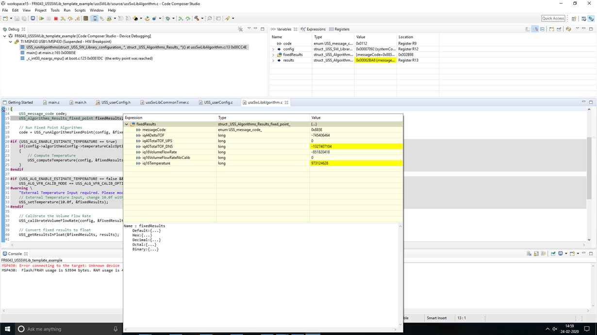

    UPS_TOF 和 DNS_TOF 的定点等效值如何? 它们是否有效? 您可以在 变量"fixedResults": IQ40TotalTOF_UPS 和 IQ40TotalTOF_DNS 中的 ussSwLibAlgorithms.c:USS_runAlgorithms()中找到此项。 它们是否按预期正确变化?

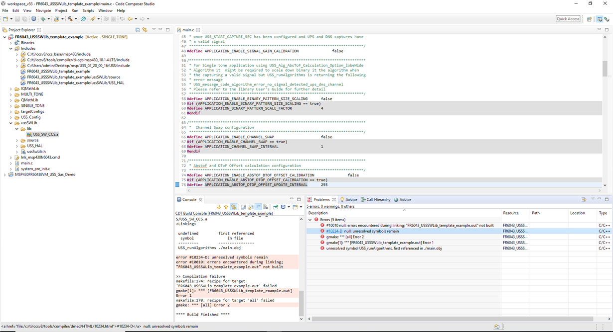

     正如我提到过的、我正在使用代码 "FR6043_USSSWLib_TEMPLICE_Example" 、其中没有 ussSwLibAlgorithm.c 文件。 您可以看到该项目中存在的文件的以下附加图像。

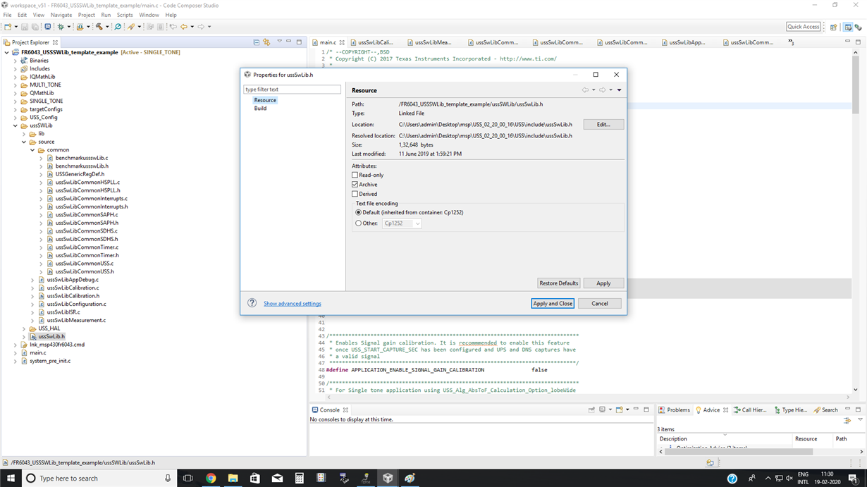

    您好、 Aishwarya、
    您能否检查您正在使用的 USS SW Lib 版本? 您可能正在使用库的较旧版本(02.20)
    最新版本具有该文件 ussSwLibAlgorithm.c 您还可以从 C:\ti\MSP 中的安装目录中查看版本。 例如、最新版本(02.30.00.03)将位于 C:\ti\MSP\USS_02_30_00_03\USS\lib\USS\source 中。

        您的最新版本  "FR6043_USSSWLib_TEMPLICE_Example"是什么意思。如果  有任何最新版本的"FR6043_USSSWLib_TEMPLICE_Example"、请向我提供。 目前、我正在使用代码、正如您所说、该代码包含您的旧版本库、我可以通过 UssSwlib.h 文件猜测、如下图所示。
    稍后、按照您的建议、我下载并安装了 USS_02_30_00_03的最新版本 。 和链接库文件中的 C:\ti\MSP\UltrasonicWaterFR604x_02_30_00_03\include\ussSwLib.h、并得到了下图中所示的错误。

    您好、Aishwarya、
    由于包含路径仍指向较旧版本(02_20_00_16)、因此会出现构建错误。 您需要更新它们、以确保它们指向 USS_02_30_00_03。

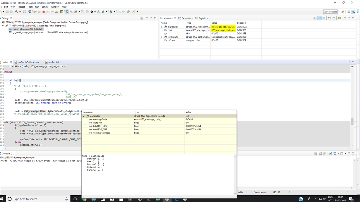

    main.c 中的调用 USS_runAlgorithms()返回什么"代码"? 您可以查看它是否有效或是否返回错误。 有关 代码的说明、请参阅 ussSwLib.h 中的_USS_MESSAGE_CODE_。 您还可以在 文件 ://C:/ti/msp/USS_02_20_00_16/USS/docs/API_Guide/html/uss_sw_lib_8h.html.的_USS_MESSAGE_CODE_文档中找到它 这将帮助我们了解您的系统设置是否存在问题。
    Srinivas

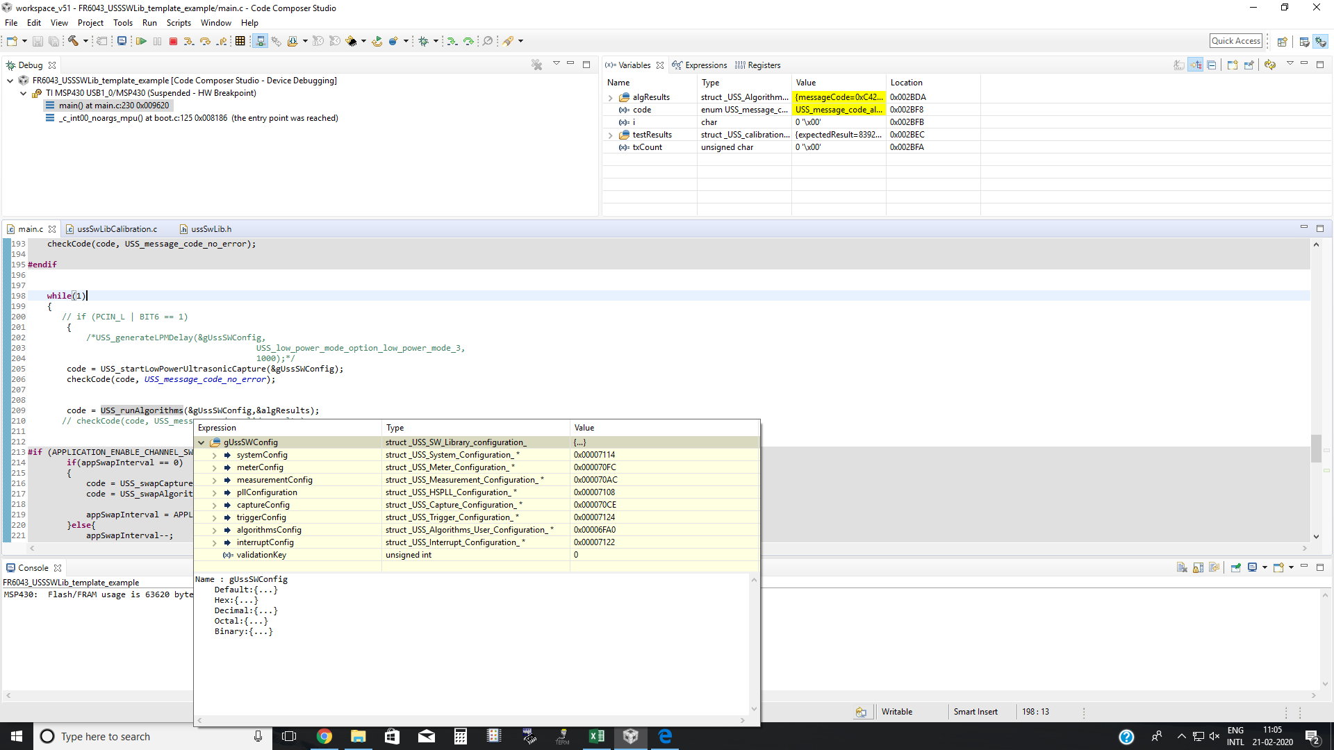

       非常感谢您考虑我的问题并切换使用旧版本库、我非常感谢您的努力。 根据您的建议,在 main.c.i 中检查调用 USS_runAlgorithms()中的代码,通过调试代码并在代码上放置断点进行检查,这些是我可以获取的少量信息。
    代码的值 = USS_configureUltrasonicMeasurement (&gUssSWConfig);单独为
    您好、Aishwarya、
    根据 atof_UPS、atof_dns 和零 DToF 的有效结果、我认为您在 USS SW 库中遇到了在版本02.20.00.18中修复的内部错误条件。 请至少更新到该版本或最新版02.30.00.03。

         我尝试通过改变距离来验证代码是否可以准确计算 ToF、但 tof 似乎没有变化。 根据您之前的回复、验证 USS_Algoritoritoriter.c 在运行代码后、我得到了以下值、我的 IQ40TotalTOF_UPS 值始终为0。
