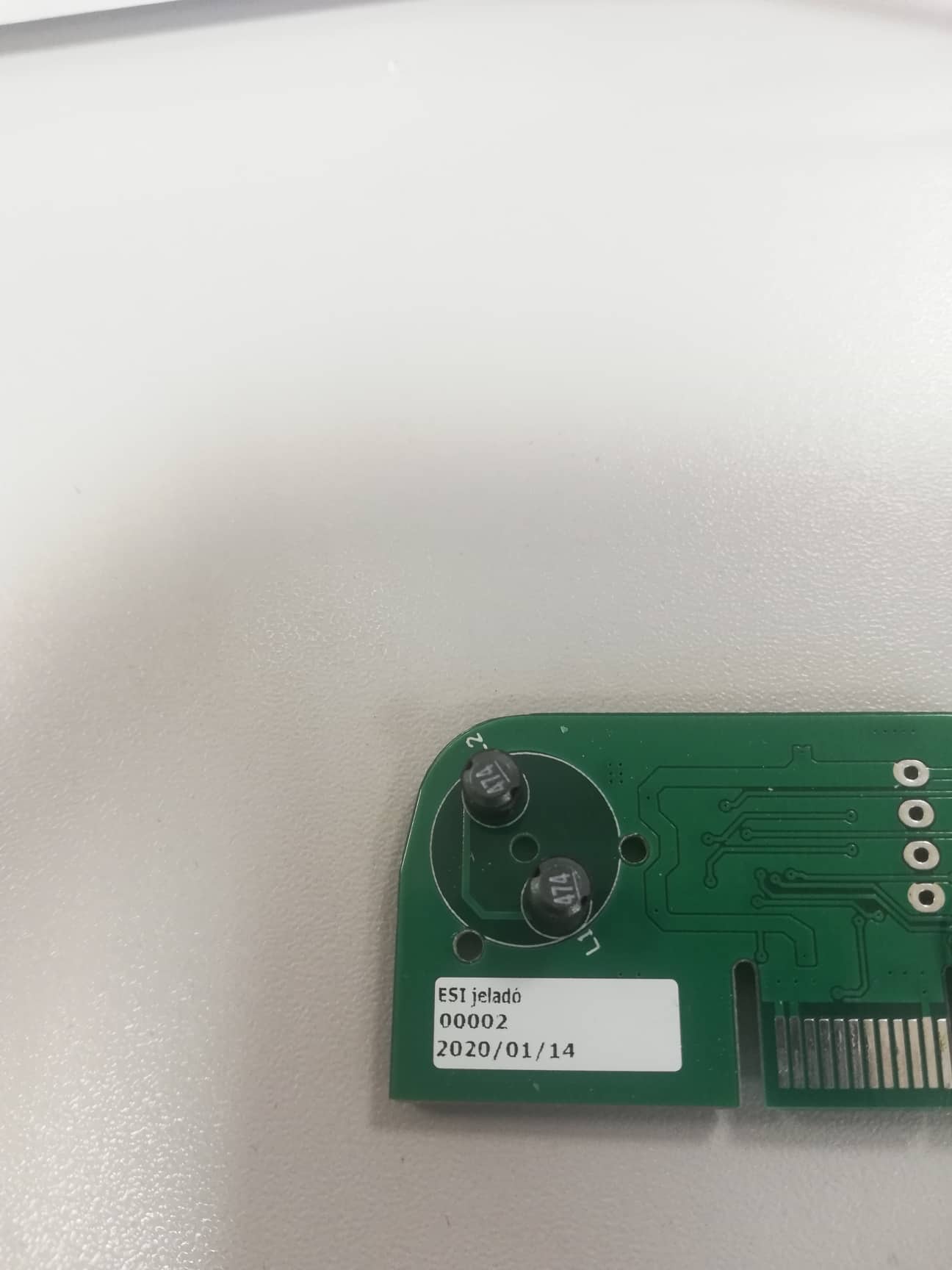

我想就 msp430fr5989中的 ESI 模块寻求一些帮助。
当我测试代码时,我使用金属螺丝作为“旋转盘”,主要是可以完成 SET_DAC()函数。 然后、我可以使用该螺钉模仿旋转。
但是、当我将设备连接到水表时、它无法检测到其旋转情况。 我不知道如何解决这个问题。
我尝试了以下操作:
  • 我在 SET_DAC()函数中将分隔系数增加到了10
  • 确定噪声级别后、我尝试增大它
  • 我尝试将线圈移至更靠近圆盘的位置(小于3-4 mm)
我还注意到,如果噪声高于5,SET_DAC()在没有旋转盘的情况下完成。
我认为(只是猜测)旋转盘是由铝或锡制成的。
我已阅读 SLAA639中的第4.6节。
我要附上一些图片和代码。
感谢您的任何帮助。

    您好、Balint、
    仪表轮旋转引起的磁失真与您的测试设置引起的磁失真不同。 您需要使用仪表重新校准设置。 为此、仪表需要运行... 其最终安装配置中的车轮需要旋转...
    为此、您需要使用速度控制泵进行水循环;或者、您可以使用阀门来控制流量... 您的设置能够做到这一点。

    尊敬的 Johann:
    我每次执行测试时都会校准设置。
    如果我在水表上或用螺钉测试器件、情况就不会有什么不同。 此外,如果 SET_DAC()在没有任何旋转的情况下完成,这也不会产生任何影响。
    如果需要、我可以提供更多设置图片。
    Bálint μ A
    编辑:
    我有一个完全相同的旋转轮、目前已从水表上拆下、我也可以使用它进行校准。
    此外、如果校准无法自动完成、则我使用水表等方法完成校准。 之后、我旋转水表、但除了 ESIIFG1、ESISTOP 标志之外、我不会得到任何 ESI 中断。
    我想我可能会得到错误的 DAC 值、但我无法证明它(我不知道如何解决它)、这正是我的理论。

    更新:
    我们发现我们的定制板上有一个故障电容器。 它是造成一些问题的原因。
    该器件可以完成校准、检测旋转并正确计算脉冲。 然而、测试表明、如果器件持续计数、大约 一小时后、器件停止计数。 程序不会冻结、如果我将线圈移动得更近一点、它会再次开始计数。
    我不知道是什么原因导致了这种情况、但我认为这是因为没有重新校准 。 是否有人可以确认/拒绝此操作?
    • 如果噪声级别小于5 (这是一个问题还是这一个问题?),Set_DAC()仍会完成
    • 分隔系数为8
    • DAC1高位和低位寄存器之间的差值介于6 - 10之间
    我们非常感谢您的任何帮助。
