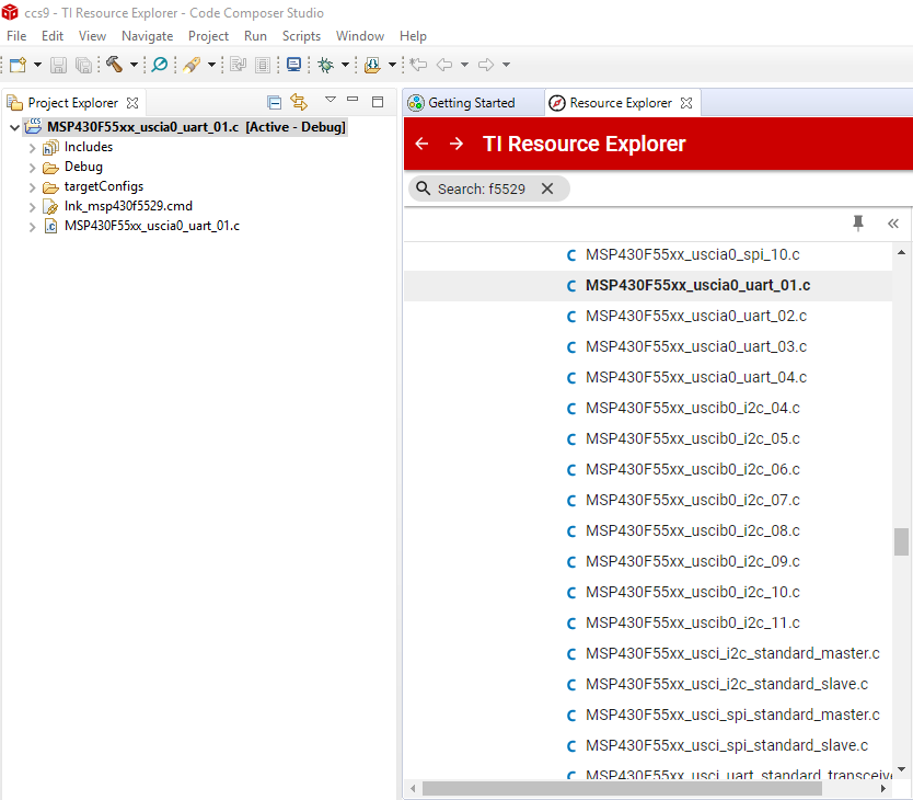

    您能描述一下您在哪里找到它吗? 我查看了 MSP430Ware 内的 DriverLib 和器件文件夹、但找不到。 我想查找并构建此代码以重复您的问题。 奇怪的是、您的存储器管理器的最新屏幕截图显示了 MSP430F5521上应该包含的代码。
    如果您只对 UART 回波示例感兴趣、则可以在 MSP430Ware >器件> MSP430F5529 >外设示例>寄存器级别> MSP430F55xx_uscia0_UART_01.c 下找到另一个代码示例 您可以尝试将其导入到 CCS 中并构建该项目。

    您好、Sanjit、
    我看到您仍在使用 CCS v6。 正如 Chester 和我都建议的、请更新您的 CCS 版本。 在 CCS v9.3.0中、我成功地从 TI Resource Explorer 导入了'SP430F55xx_uscia0_UART_01.c'代码示例(在本地安装 MSP430Ware v3.80.07.00的情况下)并构建了项目、没有错误。 请尝试在您的旁边执行此操作。
    James

    您好 Sanjit、
    感谢您更新 CCS 版本。 这绝对是一个奇怪的问题。 安装 MSP430Ware 也很好。 您安装了哪个版本? 安装 MSP430Ware 后、您是否碰巧重新启动 CCS、以便 CCS 可以找到新安装?
    您的 CCS 工作区可能存在问题。 您能否尝试在 C:下创建一个新文件夹、例如 C:\CCS_WORKSPACE? 然后、在打开 CCS 时切换到该工作区。
    对于我来说、TI Resource Explorer 中 MSP430Ware 旁边有一个绿色的复选标记、表示它是本地安装的。
    然后、导航至 MSP430F5529的 UART 代码示例后、我单击 TI Resource Explorer 窗口右上角的"Import"。
    接下来、我选择要使用的器件。
    然后、项目被导入到 CCS Project Explorer 中。
    单击锤子图标构建项目不会导致错误。
    但愿这对您有所帮助。

    尊敬的 James:
    我已经安装了一个不同版本的 MSP430Ware、然而、在回滚到您的版本并导入 UART 代码时、项目会生成并且程序会执行! 仍然不确定问题是什么、但我很高兴它得到了解决。
    非常感谢您的参与和帮助!
