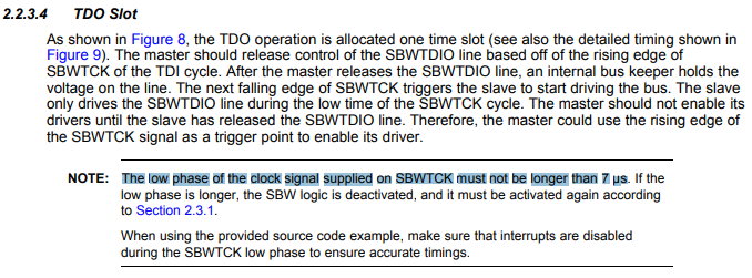

    [引用 user="zrno soli">是的、您答对了、 但我想修改它以支持 SBW 并不是太困难,因为 MSP 调试支持 SBW 接口,并且大多数代码已经完成。[/QUESP]使用 GPIO 的 SBW 支持的一个问题是避免  MSP430Tm《使用 JTAG 接口 SLAU320AH 进行编程》中描述的以下时序问题 :
