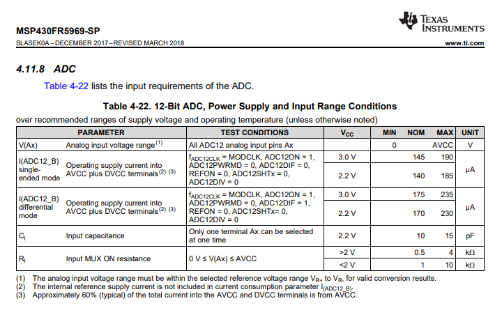

对于内部 ADC、无论电压基准是多少、最大输入电压都=AVcc、对于差分和单端、是多少?
slaa624a 应用报告指出:"例如、如果您的传感器输出摆幅介于0V 至1.8V 之间且您希望使用内部基准、 您可以选择2V 的基准电压。这使得输入信号不会使 ADC 饱和、同时提供最佳的分辨率。"
从数据表中:

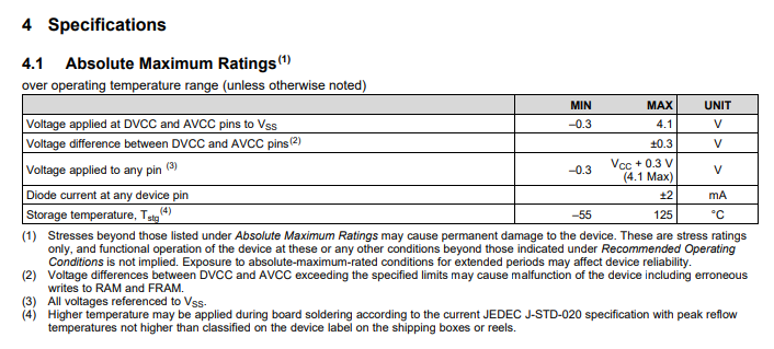

    嗨、Jack、
    我没有完全理解这个问题。  问题是否只是 ADC 引脚上的最大输入电压是多少?
    如果是、则绝对最大额定值在第4.1节中列出。  它是 VCC+.3V、绝对最大值为4.1。  包括以下内容、便于参考:
    JD
    JD、您好!
    ADC 引脚上的最大输入电压是否等于我可以精确测量的最高电压或我可以在不损坏芯片的情况下在引脚上施加的最大电压、或者两者?
    插孔
    嗨、Jack、
    为了澄清这一点、上述绝对最大额定值仅是应力额定值、任何超过列出值的应力都可能对器件造成永久损坏。  这些不是功能额定值。

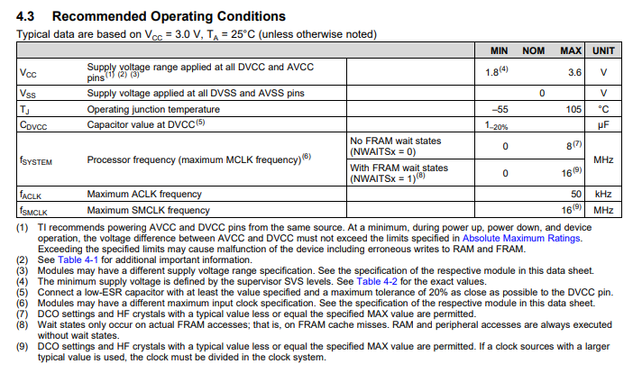

    4.3提供了器件的功能运行条件:
    对于测量信号、最大电压将为 AVCC。
    JD
