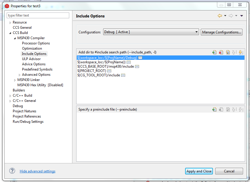

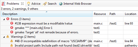

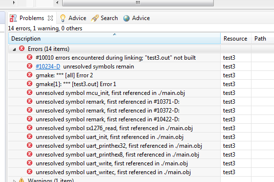

    我尝试根据 MSP430FR2xx_euscia0_UART_01.c 示例进行编辑、因此相应地更改了所有引脚、但面临以下问题、 未解析的符号。
    我已经包括了我使用的文件的路径、  有什么想法、为什么?  任何帮助都将不胜感激。

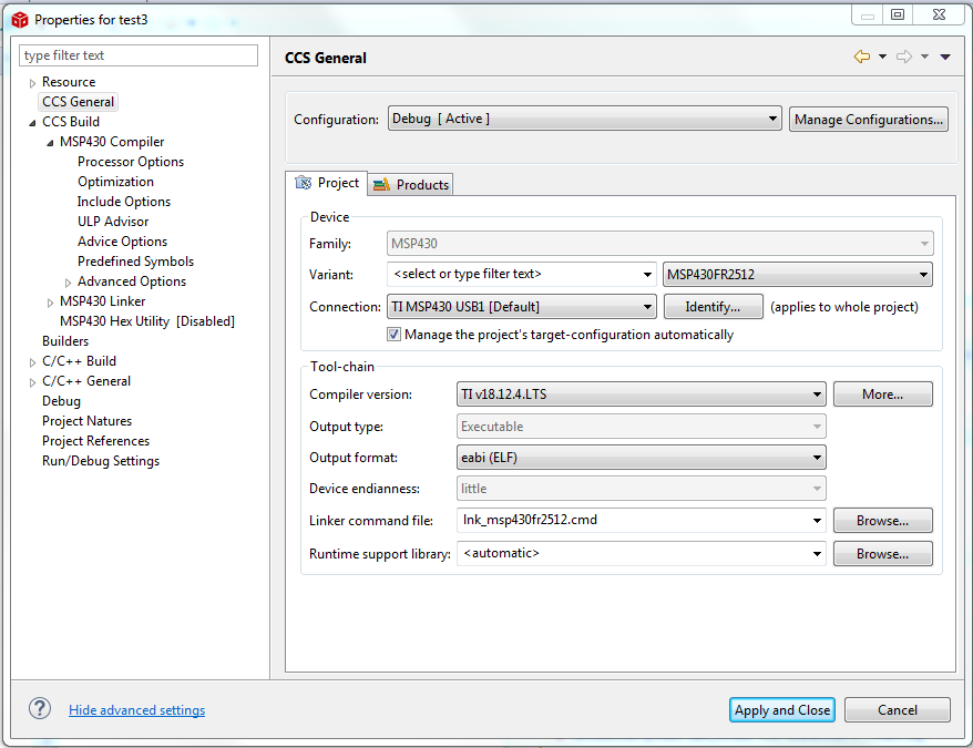

    不确定我是否使用   CAPMINI 板、但我的器件器件是 MSP430FR2512和 MSP-FET430UIF-CDC。
    谢谢你。
    1) 1)这些"未解析符号"都不会出现在示例 UART_01中。 是否确定要构建您想要的项目? 它应该包含一个.c 文件。
    2) 2)您使用的是什么板? CAPMINI 的顶部印有"EVM430-CAPMINI"。  如果您有不同的建议、则建议会有所不同。
    3) 3)您的链接指向示例 UART_03.c、而不是 UART_01.c 示例 UART_03.c 不用于与 PuTTy 通信、而是必须将 Tx 和 Rx 引脚连接在一起。

    2) 2)这些是我使用的2块板。       MSP430FR2512 和 MSP-FET430UIF-CDC。

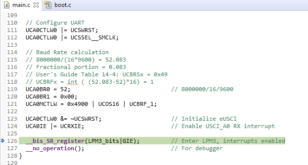

    我意识到代码一直停留在第126行、 __ bis_SR_register (LPM3_bits|GIE);//输入 LPM3、中断被启用。
    我只是注意到了这一点、我不记得在其他 UART_01变体中看到了这一点:
    >//要在 LPM3中测试代码、请断开调试器。
    这似乎有点奇怪、因为即使在 LPM3中、USCI 也应该自动启动 SMCLK。 同样、您可以尝试改用 LPM0、即更改:
    >_bis_SR_register (LPM3_bits|GIE);      //进入 LPM3、中断被启用
    为此:
    >_bis_SR_register (LPM0_bits|GIE);      //输入 LPM0、中断被启用
     ,还是一样,还是卡死了。 如果不在 Putty 中键入任何内容、它将在这里停止、_bis_SR_register (LPM0_bits|GIE);//输入 LPM0、中断被启用。 在 Putty 中键入一些数字后、它仍在同一行中。
    LPM 线是我希望暂停的位置。 这是一个现场检查、以确保该程序不会最终陷入意外的位置。

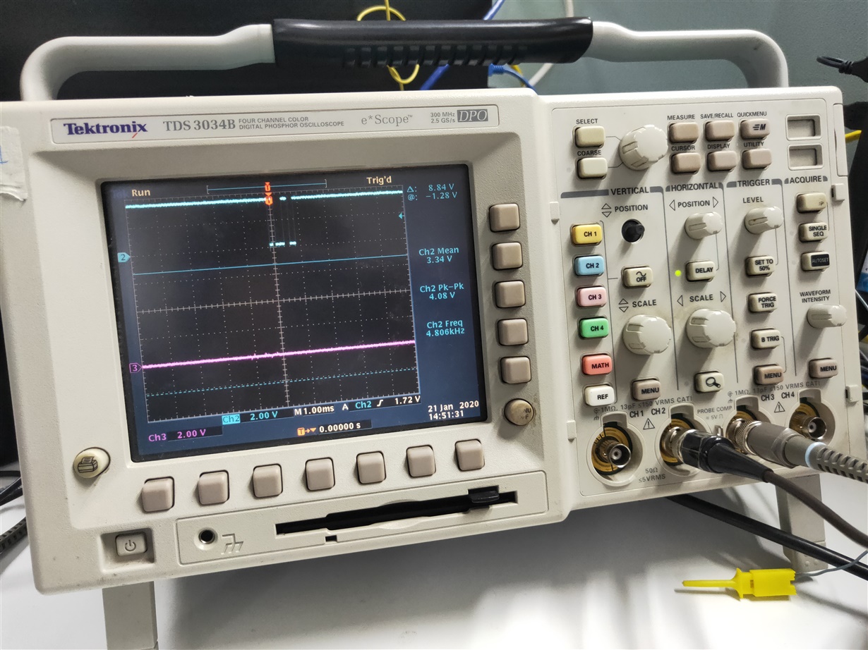

    我没有您的设备、但此时我将使用示波器、甚至(在夹紧的情况下) LED 将 RXD 线探测到 MCU、以查看是否有断开连接的情况。

    将使用示波器进行测试和更新。

    我已经使用 示波器来测试每当我通过 TeraTerm 输入数据时、结果表明正在接收数据。 只有当我使用范围时、我才能看到数据。 在过去的几天里、我一直在尝试在 CCS 平台上查看数据、这就是我一直被卡住的原因。
