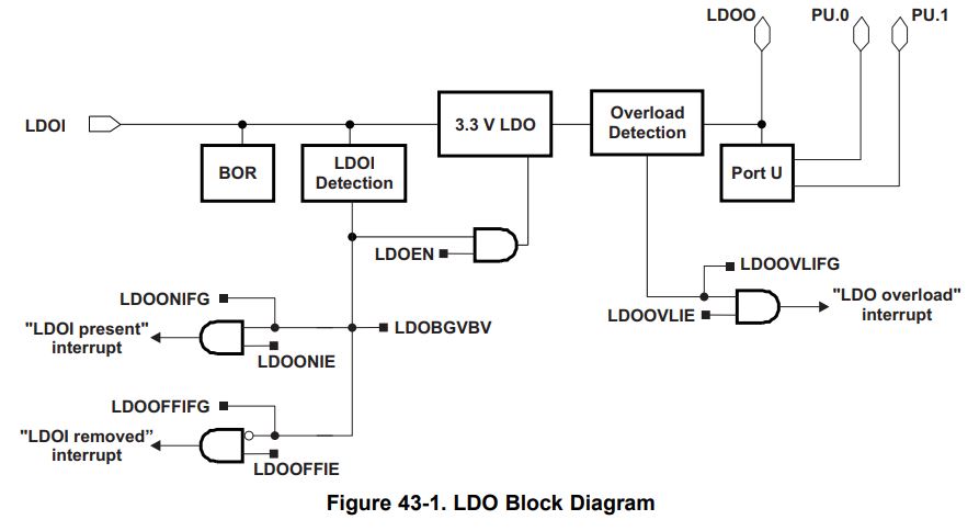

我正在使用一个外部提供 LDOO 的设计。 LDOI 连接到 GND、内部 LDO 被禁用。 事实证明、即使 LDOO 仅为 IO 供电、LDOO 也会消耗数十 mA 的电流。
我是否错过了这里?
Rgds、
Jap
    请提供更多详细信息、了解为何 LDO 在 LDOO 引脚上由外部供电。 根据 器件系列用户指南中的图43.2.2、如果要使用 LDO 和外部源为器件供电、应在 LDOI 引脚上提供源电压、然后从外部将 LDOO 引脚连接到 DVCC 引脚。 然后、当输入源电压高于 Vlaunch 时、这将允许客户为 MCU 供电。
    Matt
    您好、Matt、
    想法是根本不使用内部 LDO。 因此、LDOI 位于接地中、外部电源轨连接到 LDOO 以为 PU.0和 PU.1供电。 DVCC 由其他外部电源轨供电。 根据用户指南第43.2.4节、应支持这种方法。
    "有些应用可能不需要3.3V VLDO。 在这些情况下、保持 LDOI 连接在低电平、以防止3.3VLDO 导通并消耗任何电流、即使 LDOEN = 1也是如此。 如果需要端口 U 运行、由于3.3V VLDO 未启用、因此需要为 LDOO 引脚提供外部电压。"
    Jap、
    根据用户指南的图43-1、LDOO 引脚在内部连接到端口 U:
    客户是否已按照第43.2.7节中的建议采取所有必要步骤来正确初始化这些特殊端口引脚? 高电流消耗可能来自连接到 PU.0或 PU.1的东西。
    Matt
