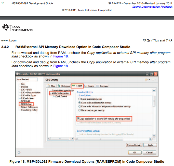

 《MSP430L092开发指南 》SLAA472A 包含以下程序 加载后将应用程序复制到外部 SPI 存储器选项的说明:
即同一段落重复两次。
我认为案文应该是:
[引用]要从 RAM 下载和调试、请取消选中程序加载后将应用程序复制到外部 SPI 存储器复选框、如图18所示。
要从 EEPROM 下载和调试、请选中程序加载后将应用程序复制到外部 SPI 存储器复选框、如图18所示。[/QUERP]
    感谢您的评论和新年快乐! 我将与《开发指南 》SLAA472A 专家讨论您的意见
    我已经为您的评论提供了反馈。 我们将审查和更新该文档。 感谢您的评论!
