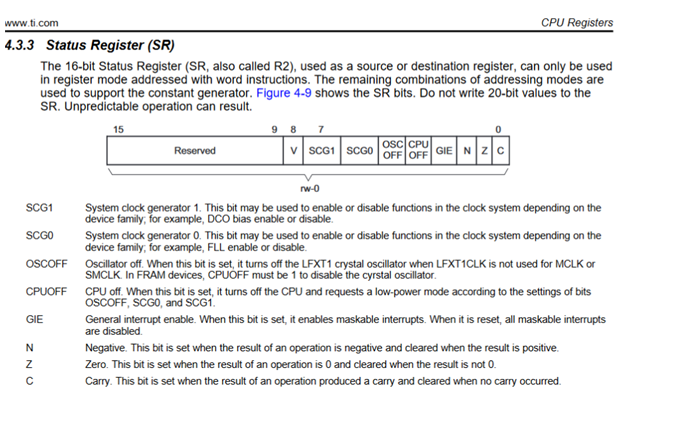

    这些低功耗内在函数会修改 SR 寄存器中控制 CPU 和计时的特定位。   我建议查看 MSP430FR6989用户指南第4.3.3节、其中介绍了 CPU 寄存器。  下面是一个片段:
    那么、这里是它的工作原理...
     1。指令_ bis_SR_register (LPM3_bits + GIE) 生成汇编代码、在该代码下设置 GIE、SCG1、SCG0和 CPUOFF SR 位、从而有效地禁用时钟系统并停止 CPU。  您现在处于 LPM3模式。  请注意、由于其他原因、编译器会自动插入额外的 NOP 指令。

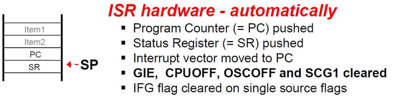

    2.当一个中断发生时、这些位被 ISR 硬件自动清零并且 PC 和 SR 被压入堆栈。
    3.在 ISR 处理程序中,应用程序代码执行其任务,然后决定下一步要执行的操作。 返回到等待下一个中断的 LPM3状态、还是继续 main.c 中的下一条指令(这将是您的 while 循环)?
    5.如果你只是从中断返回、SR 将在中断发生前被 SR 值取代、你返回 LPM3等待下一个中断发生。
    但是、如果你使用 _BIC_SR_REGISTER_ON_EXIT (LPM3_BITS)指令、GIE、SCG0、SCG1和 CPUOFF 位被清零、从而允许 CPU 继续执行。
    这是否有帮助?
