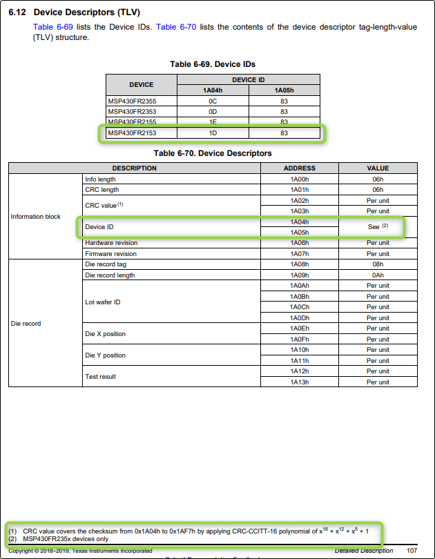

大家好、MSP430团队、
FR2153/FR2155数据表提供存储在器件中的 WRT 器件 ID 信息(参考 文献:http://www.ti.com/lit/ds/symlink/msp430fr2155.pdf)。  但器件 ID 似乎不适用于 FR2153。 请参阅下面的 snip。  对于 FR2153、表6-69显示 DeviceID ="1D83"、但表6-70中的注释2显示"(2)仅限 MSP430FR235x 器件" WRT 中的 DeviceID。  似乎是冲突的信息。   第2步是否出错?
谢谢、Merril
    嘿、Merril、
    我同意-这里有些东西看起来不正确。 让我与我的团队核实一下、当我有更多信息时、我会发送一个更新。
    Mitch
    嘿、Merril、
    是的、您回答正确。 器件 ID 适用于 FR235x 和 FR215x 器件。 我已提交一个 TT、以便在下次更新时修复此问题。
    Mitch
