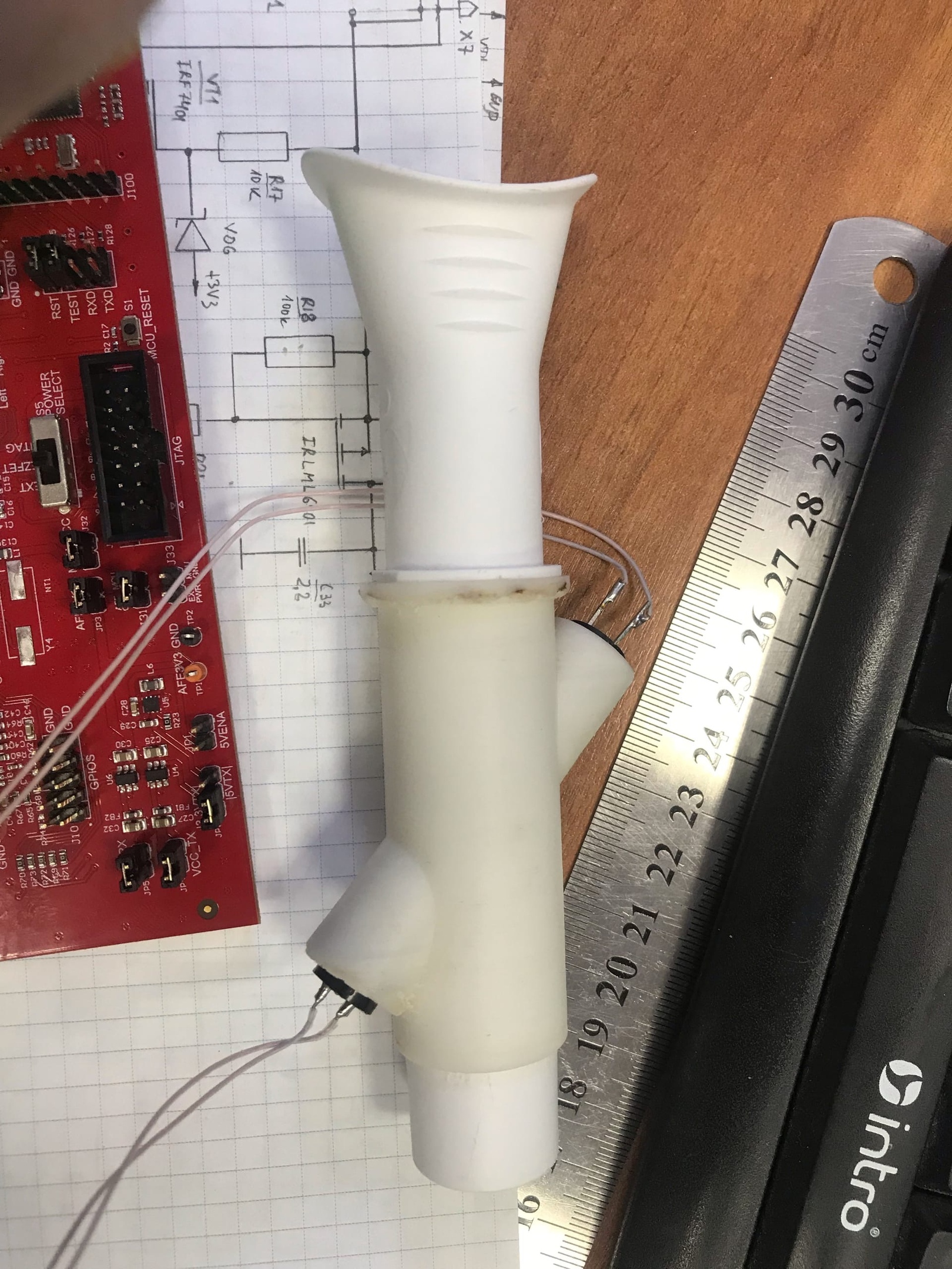

下午好。 我将基于 MSP430FR6043构建超声波燃气流量计。 在存在谐振频率为300kHz 的套件 EVM430FR6043传感器 Murata MA300D1-1的情况下。 安装传感器的牙垫和管道的角度为45度。 (您可以在随附的照片中找到更多信息)。

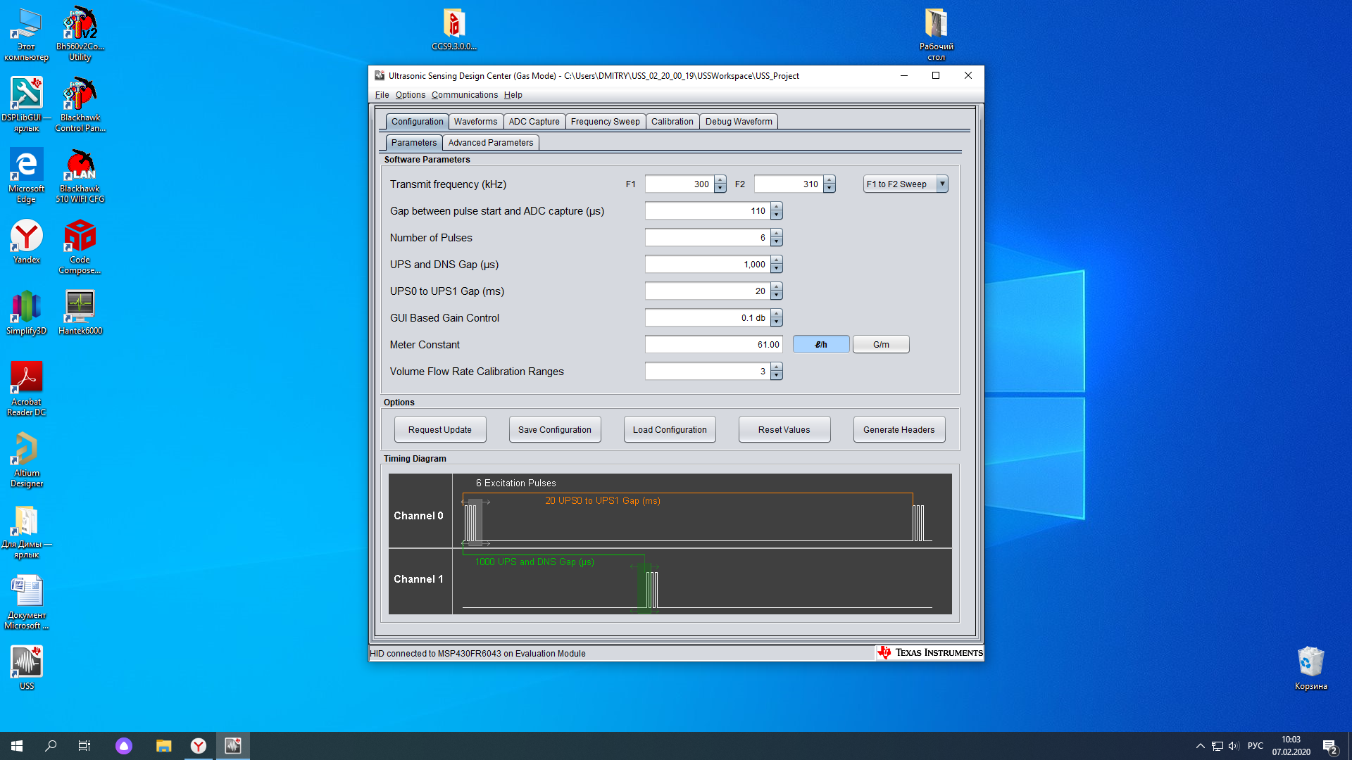

1.根据技术规格,超声波流量计必须以高精度测量+-14L/s 范围内的空气流量。 100-200Hz 的频率、对应于时间 UPS1 UPS0 10ms 至5ms。 您的图形界面不允许您在此频率下工作。 限制的原因是什么? 捕获后、会发生计算过程? 您的工程师可以添加10ms。

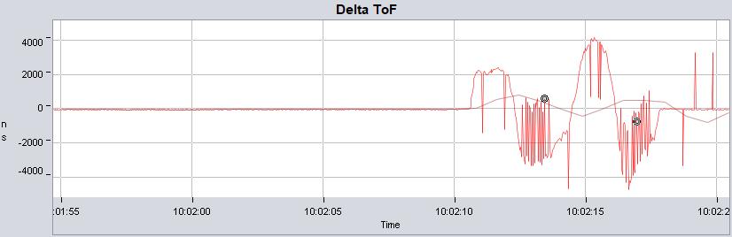

        2. 在将布局传递给我们的程序员以编写新程序之前。 首先、我设置 GUI 以解决一些问题、即零点漂移、测量范围。 我看到、在 Delta ToF 图中设置不同参数时、会出现寄生纹波。 而 ADC 捕获具有良好的计算形式。 我做了什么错误、或者是否有任何设置参数的建议?
    您好 Dmitry、
    您将首先查看 TIDM-02003参考设计文档。  您应首先进行频率扫描、以查看换能器的工作带宽是多少:
    1.将增益设置为大约15dB,以便 ADC 采集具有大约800个 ADC 计数,F1为300kHz。
    2.将 F1频率设置为250,将 F2频率设置为252。
    3.单击“Frequency Sweep”(频率扫描)选项卡,并将捕获次数增加到大约30次。 将步长设置为3kHz。
    4.单击"Frequency Sweep"按钮。
    然后、您应将 F1和 F2设置为与频率响应峰值6dB 对应的频率、并将使用的脉冲数增加到8。  然后、您应重复流动实验、同时将脉冲数增加2 (实验之间)、以确定用于换能器的最佳脉冲数。
