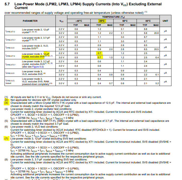

您好、查姆斯、
我对数据表(SLAS789D–2014年6月–2018年8月修订版)中指定的 MSP430FR5989功耗值有一些疑问
Q1/参阅“5.11 Typical Characteristics,Current Consumption per Module”(5.11典型特性,每个模块的电流消耗)一章,
您能否确认以下 LPM3中 Timer A 功耗的计算:
Timer_A 的电流= 3uA/MHz * 32.768KHz = 0.0983uA
Q2/参考“5.7低功耗模式(LPM2、LPM3、LPM4)电源电流(流入 VCC)(不包括外部电流)”,
当将0.7uA 作为 LPM3功耗时,该0.7uA 功耗是否包括:
。 0.17µA SVS 模块的典型功耗(表5-2. SVS)?
。 振荡器的功耗为185nA (当 C=9pF 时)(表5-4. 低频晶体振荡器、LFXT)?
谢谢你
纪尧姆
    您好 Guillaume、
    Q1:是的、这是典型 TimerA 密钥电流的正确计算。  这将是对表5.7中定义的主 MCU 电流的补充
    Q2:我不确定您询问的确切位置、但似乎排除/禁用了 SVS、但包含了具有32kHz 晶体的 LFXT。
    JD
