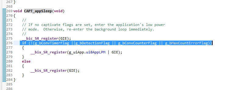

我想知道这是否与 在 CAPT_appSleep ()中测试的以下标志相关,因为如果我只调用__bis_SR_register (g_uiApp.ui8AppLPM | GIE),我们会看到功耗从上面测试中列出的2.17mA 提高到0.026mA。

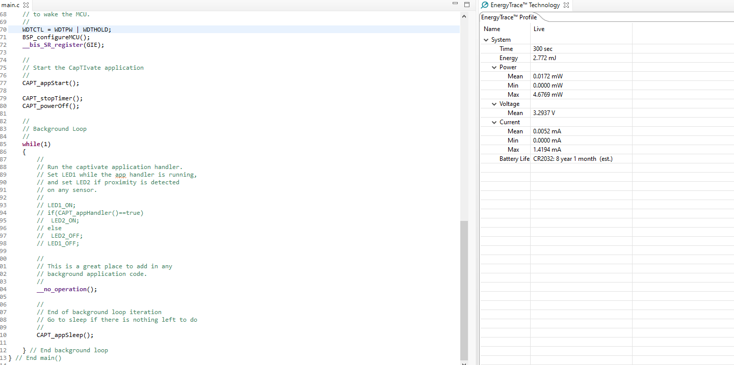

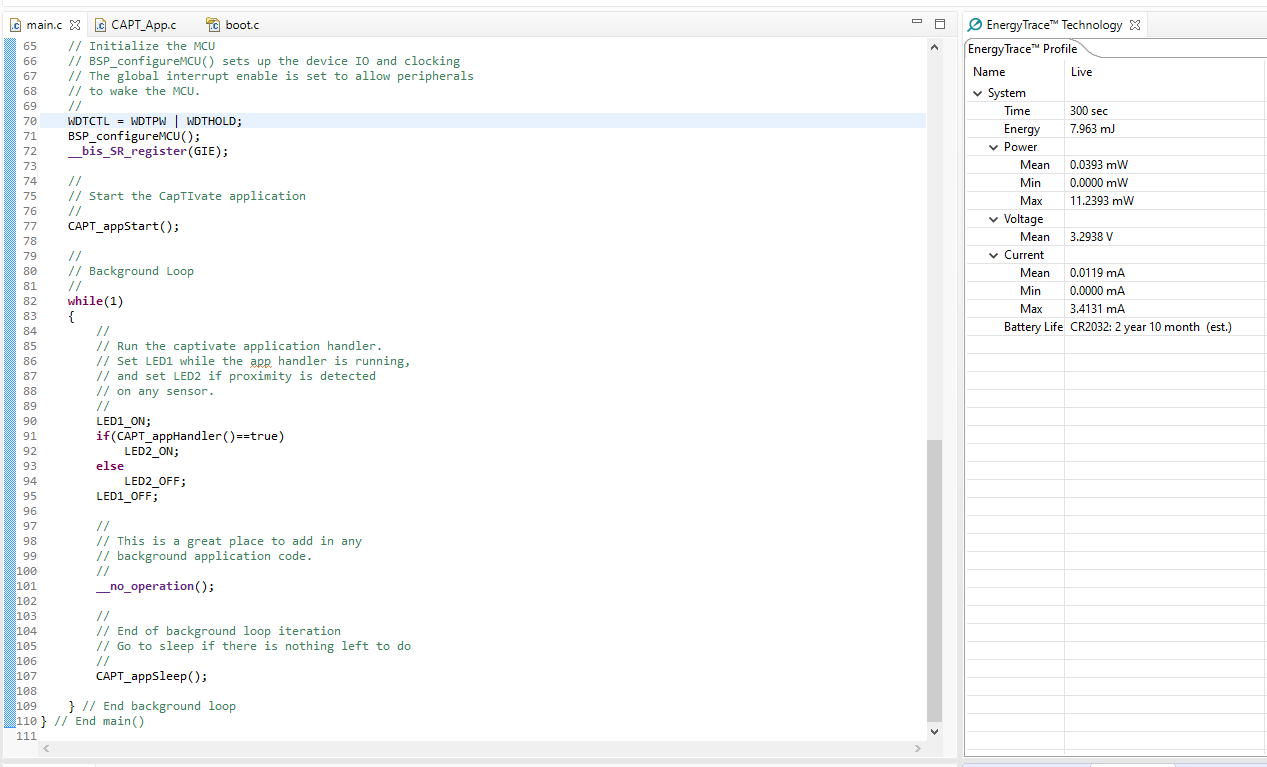

    我选择 Run->Free Run 以避免调试电流。  在今天上午重新连接了 CAPT-BSWP 并进行了30秒测量之后、我确实注意到电流测量存在一些波动、因此我为 EnergyTrace 选择了5分钟的更长采样周期、似乎稳定在大约~9-14uA。  没有预期的那么低、并且有相当多的可变性:
    添加停止计时器的调用、关闭外设电源并注释处理程序后、我确实看到了大约4-5uA 的下降:
    您好 Jason、
    您的结果看起来不错。  我对9-14uA 很好奇。  电路板是否干净(污染物可能会释放一点电流)?
